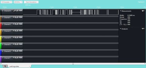

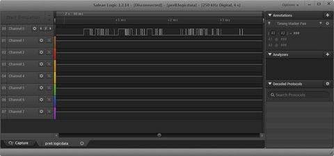

Elég sokban. Mindkettőnek megvan a maga területe. Az analizátor csak digitális jelek értelmezésére képes, de arra igen jól. Van benne néhány protocol, ezért aszerint is ki lehet íratni a jobb oldali képernyő részleten.
Régebben egyszer a címezhető leddel kapcsolatban tettem fel egy képernyő képet, de most nem találom, de a Saleae videója elég jól mutatja. Viszont vigyázni kell, hogy melyik verziójú szoftvert teszed fel, mert a legújabb végleges verziók nem mennek a klónnal. Az eredetivel persze igen.A szkóphoz hasonlóan kell használni, bekötni. Itt is csak belehallgatsz. Szintén elég nagy a bemeneti impedancia, pontosan nem tudom mennyi, de nekem eddig nem okozott gondot.
" Open-drain, open-collector?" Azok kimenetek.
Teasüti
Janos250 #8982 üzenetére
Tudnál mutatni egy képernyőmentést egy ilyen logic analyzer kimenetről? Kíváncsi volnék miben más, mint egy oszcilloszkóp.
Köszi!Amúgy jól értem, h ezzel a fogadó eszközt helyettesíted? Ugye szkópnál csak belehallgatsz a csatornába nagy impedanciás bemenetekkel, de a dupoint arra enged következtetni, h ezt meg direktbe kell kötni a portra. Milyen bemenetek vannak ezen? Open-drain, open-collector?

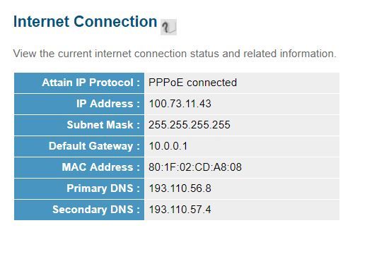

Na ez az amit el akarok kerülni, hogy a router egyéb paramétereit is meg kelljen adni. Sajnos korábban se sikerült rájönnöm arra, hogy mi a gateway és subnet szám. Ha a router beállításaiban megnézem, ott ezt látom.
Ha viszont ESP-vel lekérem, a következővel:Serial.print("IP: "); Serial.println(WiFi.localIP());
Serial.print("Subnet: "); Serial.println(WiFi.subnetMask());
Serial.print("Gateway: "); Serial.println(WiFi.gatewayIP());akkor meg 192.168.2.1-et kapok IP-nek, amivel a router beállításait is elérem, illetve 255.255.255.0 subnet címet.
Ha összehasonlítjuk az ESP-vel lekért és a router beállításai alatt látható címeket, látható hogy különbözik. Na most melyik a jó és miért látok teljesen mást?(#8967) vargalex
Köszi, megpróbálok keresni ilyen beállítást a routeren. -
