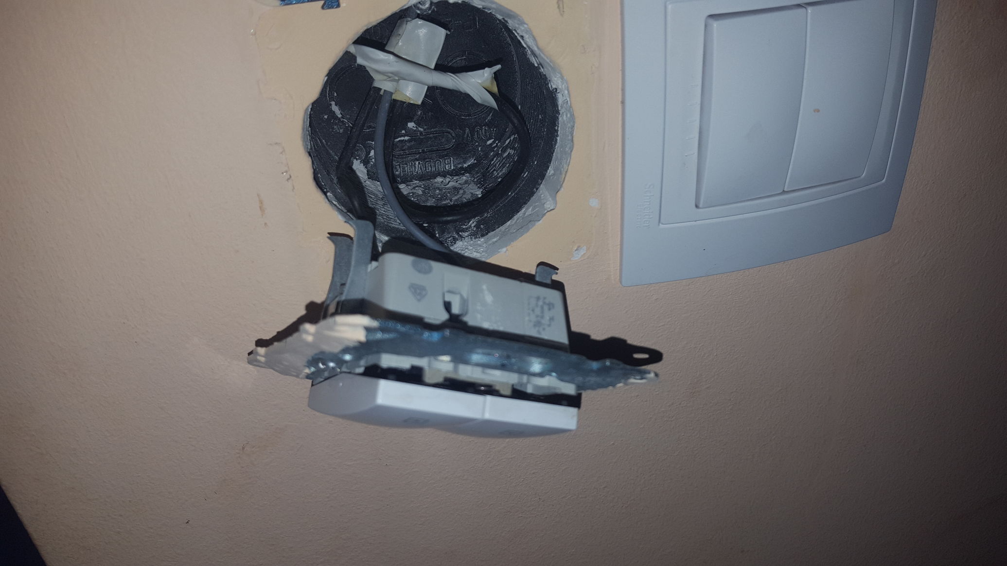

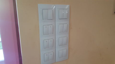

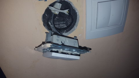

Pubszon
#5986
A felső két egymás melletti kapcsoló lámpakapcsoló, az alsó hat a redőnyök fel-le mozgató kapcsolója.
A fenti képen kiszerelt állapotban látható az egyik redőnyvezérlő kapcsoló.
Úgy gondoltam, hogy elosztom a vezérlést a hat kapcsoló között. Az egyik alá tenném a tápot, egy másik alá az Arduinot, a többi alá a reléket.
Lemértem a helyet. 4 cm x 4 cm x 3 cm van az egyes kapcsolók mögött.
Szóval az egyik kapcsoló alá kellene tenni egy max 4x4x3 cm-es helyet foglaló 230 V AC / 5 V DC tápot, aminek a hűtés miatt inkább kisebbnek kellene lennie.
Dalee
