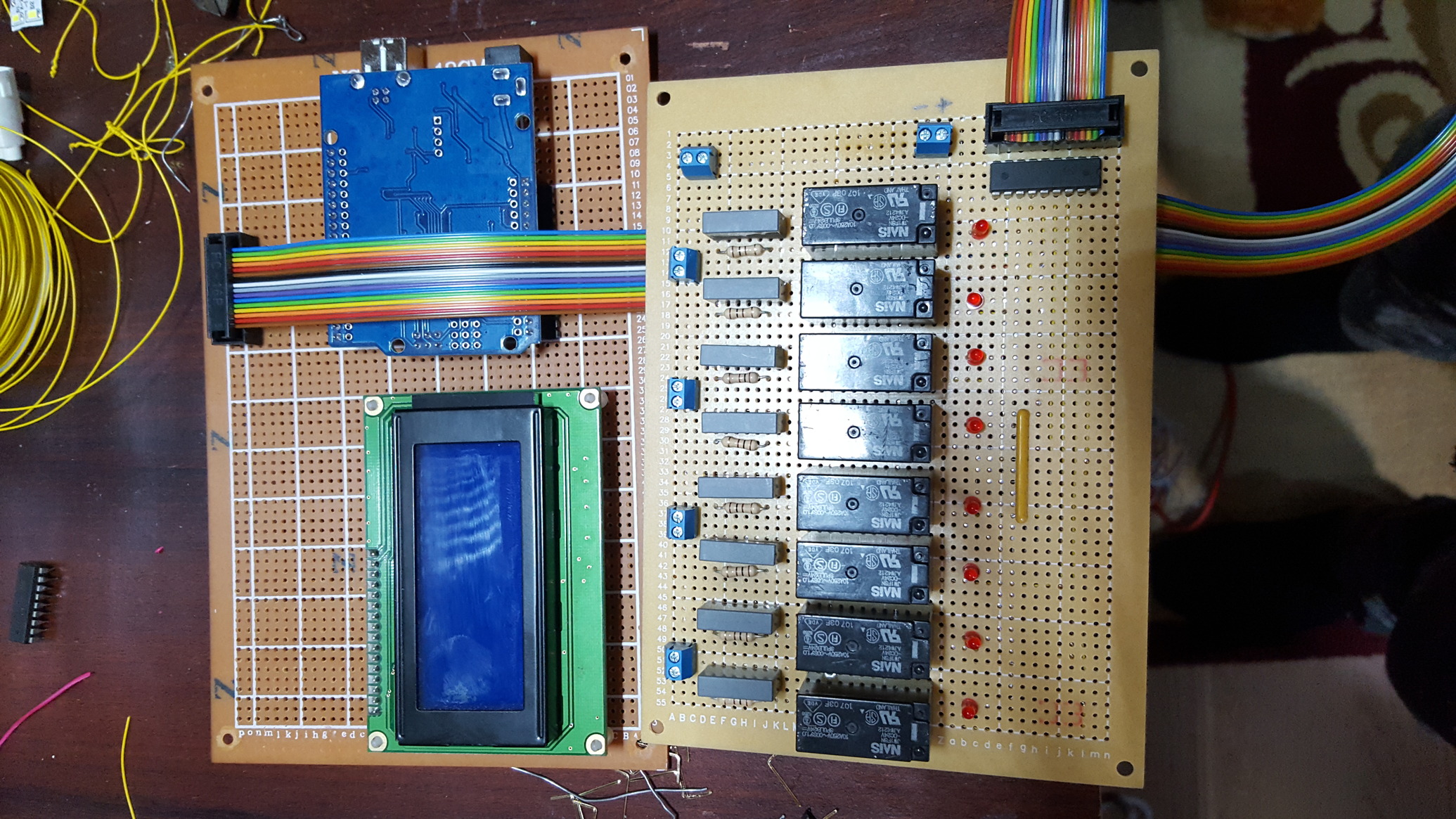

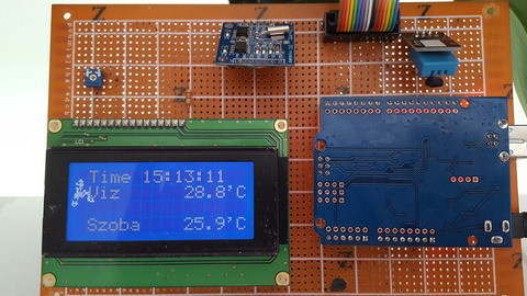

Egy kep a munkarol

Koszonom hogy segitt valaki. Nem gondoltam volna hogy ez lessz belőle.
A lenyeg az hogy akvarium vezerlesen(villagitason) dolgozok es idore kapcsol nehany T5 neon csovet. Es ugy akarom a megoldani hogy nyomógomb segítségével lehessen be es ki kapcsolni a neonokat. Beraktam nyomogombot a programba de nem mukodott nekem. Ezert irtam ide? -
