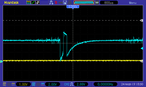

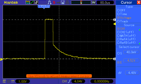

Megnéztem szkópon a problémás kimeneteket, a tapasztalatom:
- Csak usb-t csatlakoztatva csinálja a prellegést. Olyan, mint ha a gép kommunikálna az arduval, ráadásul folyamatosan rángatja a reset lábat. Ez tart néhány mp -ig aztán indul a program.
- Ha simán külső tápról indítom, akkor sokkal gyorsabban elindul a program és nincs prellegés.Bootloaderrel még nem foglalkoztam, de innentől kezdve nem biztos, hogy van értelme legyilkolni, vagy?
Enabledet újabban beterveztem a kapcsolásba. Alapból tiltva lesz és ardu fogja engedélyezni. Nekem jónak tűnik.![;]](//cdn.rios.hu/dl/s/v1.gif)
Csatolok pár képet:
A kimeneten lévő prellegés egy impulzusa
A reset láb, amikor usb -re csatlakoztatom

Remélem jó helyre írok. Adott egy tervezés alatt álló egység, aminek a lelke egy Arduino Nano. A nano sok más mellett egy léptetőmotor vezérlőt irányít. A problémám, hogy amint megkapja a tápot egészen a program futtatásának kezdetéig elkezd prellegni a nano kimenete és emiatt kóbor lépéseket tesz a motor. Ledet téve a nano kimenetére az említett időszakban halványan villog. Megnéztem a többi kimenetet is. Van amelyik ugyan ezt csinálja, van amelyikkel semmi gond. A kérdésem, hogy találkozott már valaki ilyennel, tudnám ezt valahogy egyszerűen orvosolni?
Az érdekes az egészben, hogy az említett nanoval induláskor kb. 6 lépést csinál a motor és a led is láthatóan azonos időközönként villan. Kipróbálva egy másik nanoval viszont mindig csak 1 kóbor lépést csinál, de azt se tudom elkerülni.
Nagyon megköszönném a segítséget!
