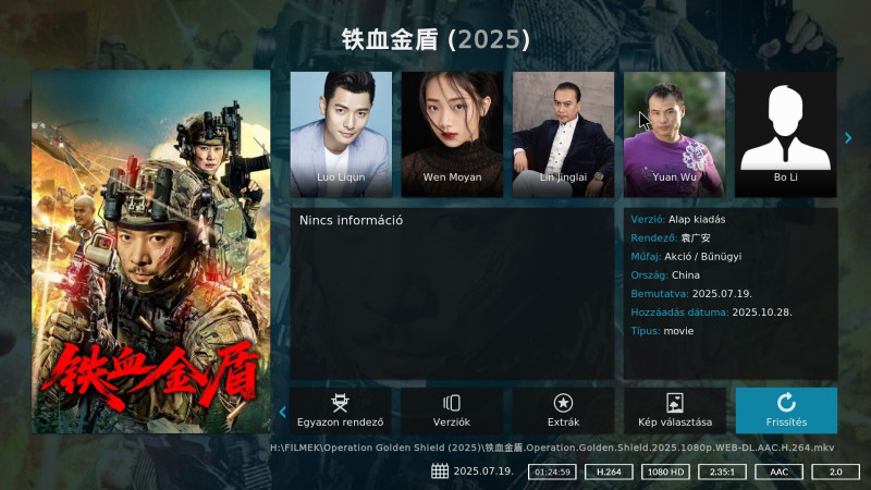

Nagyon sok ázsiai filmet szedek le.
Feliratot kell találnom hozzá, hogy meg tudjam nézni.
A Subtitle Edit-et használom fordításra és angol címe lesz a feliratnak.
Ha Kodiban a hangot és a feliratot beállítom, látom mi a címe.
Ha felül japán, kínai, koreai stb. írásjelek vannak az sem segít, mert a felirat amit lefordítottam, adja a film címét (persze angolul).
Sok olyan film van, aminek se az imdb-n se a themoviedb.org-on nincs leírása, mert annyira új.
A Google-ban írd be: kodi korea chinese character -

CE kodinálhogy lehet beállitani hogy ázsiai filmeknél a film cimétmutassa , ne üres négyzeteket?
üdv -
