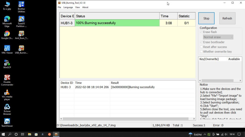

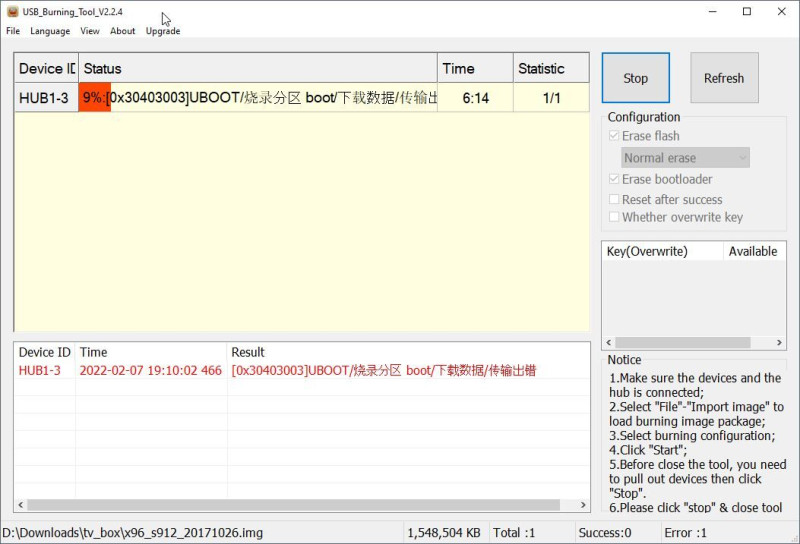

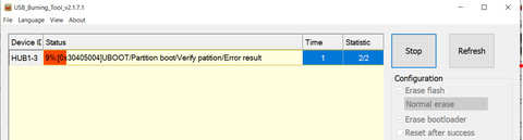

Faby
Korábban nem látta az OTG-re dugva sem, csak azt nem írtam.
Cseréltem kábelt, és így sikerült csatlakoztatni (pedig az első is adat kábel volt, de egy xiaomi gyári kábellel már legalább a kapcsolat létrejött).
Viszont most meg 9%-nál a folyamat elhasal:[0x30405004]UBOOT/Partition boot/Verify patition/Error result
Itt van a teljes log: https://pastebin.com/Lvb9uTxE
Van tipped a hogyan továbbra?

cof
Hát ez nem jó hír. Sajna szerintem meghalt benne az eMMC, ha rákeresel a fórumban erre 0x30405004 akkor láthatod, hogy volt már ilyen problémánk. Nálam is van egy Beelink S905 szintén, csak az más típusú volt. Az is hirtelen halálozott el.
Elméletileg kártyáról még elindítható a CE, csak fel kell írni a bootloadert is a kártyára a CE kiírása után. Majd holnap megkeresem a hogyan részét ha érdekel.
Itt van röviden a hogyan, addig emésztgesd. [link]
Mondjuk jó lenne találni egy 108L verziós FW-t de majd megnézzük ezekkel elsőre ami van.

Faby
Ha jól értem, a bootloadert a benne lévő, belakott rendszer kártyájára is rá lehetne tenni?
Vagy mindenképpen új kártyát kell csinálni, szűz rendszerrel?
Este nekifutok, minden mindegy alapon, csak találjak meg minden szükséges fájlt (img, dtb etc)A barátok azok, akik jól ismernek és mégis szeretnek Téged!
cof
Találtam 108L1 FW-t is ami a tieden volt rajta, még ezzel is megnézheted de sok reményt nem fűzök hozzá. [link]
Közben kiszedtem neked pár FW-ből a bootloadert majd próbálhatod ezekkel, de szerintem először csinálj egy szűz CE kártyát és azzal próbáld. A 9.2.8 CE menni fog ezen a BOX-on.
CoreELEC-Amlogic.arm-9.2.8-Generic.img.gz [link]
Majd ez a .dtb kell a gyökérbe
gxbb_p200_2G_1Gbit.dtb
átnevezvedtb.img
-re.Aztán BootcardMaker [link] Tehát a formázás NE legyen bepipálva.
Bootloaderek: [link] Majd nevezd át csak simán
u-boot.bin.sd.bin
-re, csak a jelölés miatt tettem bele az FW nevét is, ezzel próbáld előszörM18_MX64_108L1.img-u-boot.bin.sd.bin
.Azt hiszem ennyi, majd írd meg mi a helyzet.

Faby
Hurrá, siker!
Ugyan a 108L fw se ment fel, sokadik próbálkozásra sem, úgyhogy csináltam egy szűz kártyát próbából, amire felraktam a bootloadert, és szépen elindult a szűz rendszer.
Innen már csak két kattintás volt, hogy a régi, belakott kártyára is feltegyem, és az is szépen elindult.Szóval a box működik, megvan minden korábbi beállítás, médiatár stb.
Androiddal meg nagyjából soha nem használtam, így most se hiányzik.
Nyilván elkezdek gondolkodni a pótlásról, mert nem akarok mégegyszer valami hibába futni, és küzdeni, innentől átkerült a megbízhatatlan kategóriába.
Vagy megtalálom az X96MAX-ot, vagy veszek valamit az ajánlott kütyük közül.Mégegyszer nagyon köszönöm , sokat segítettél, ugyanakkor tanultam is sokat.

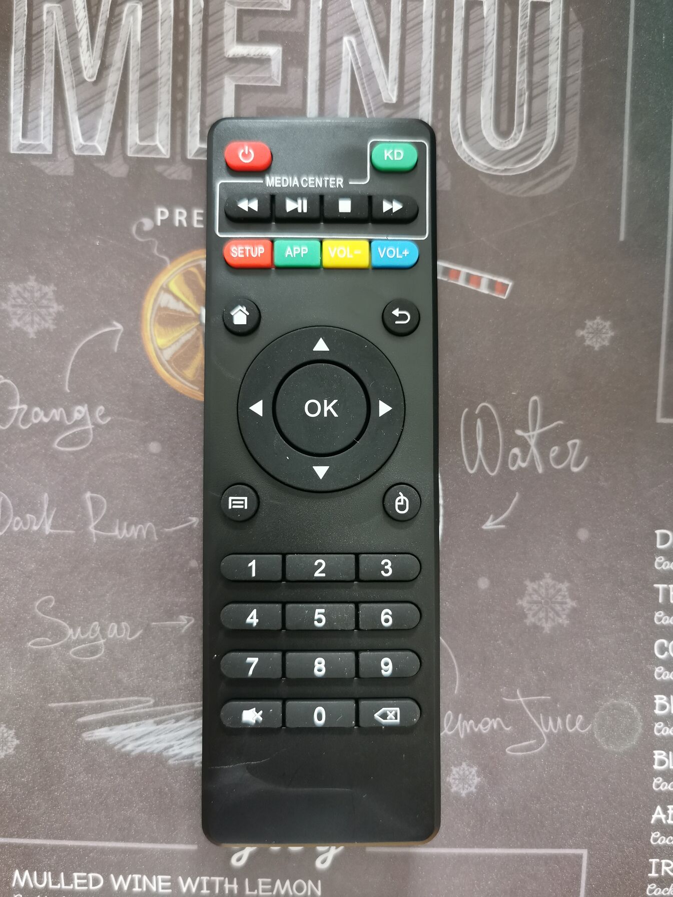

Ferenczi Áko
Sziasztok! Megjött az Aliexpressről a távirányító, csak nem tudom programozni.. Mivel visszajelző led nincsen rajta, így nem is tudom hogy melyik gombot kell nyomva tartani a programozáshoz.. Próbáltam a Setup és a jobb felső KD gombbal is..
Xiaomi 13T - Playsation 5 - Honor Watch Gs Pro - Hisense 55U8QF & 65U8QF
mexel
válasz Ferenczi Áko #91630 üzenetére
Szerinem ez nem programozható. Azokon nem kd hanem bekapcsológomb van felül. A kd az a kodi lesz, android alatt valamelyik hozzávaló fw-vel müxik szerintem.
De ezt szerintem írtam is hogy nem lehet. És még a KD helyett POWER gombosat sem mindegyiket.

Ferenczi Áko
Bánat.. Egyedül bekapcsolni tudom vele a Vontart, aztán hello, megállt a tudomány..
Akkor ez a távirányító mihez van amúgy

válasz Ferenczi Áko #91633 üzenetére
Be tudod kapcsolni?
Hát az nagy mázli, mert pont az a lényeg egy másik távirányítónál, mivel az csak a gyárival szokott működni.
Ezekhez való egyébként ahogy a hirdetés címe írja is: Universal Remote Control for X96 X96mini X96W Android TV Box IR Controller For X96 mini X96 X96W Set Top Box with KD Function
Szóval kell vadászni egy X96 mini X96 X96W remote.conf-ot aztán a többi gomb is működni fog.

válasz Ferenczi Áko #91635 üzenetére
Helyette. Két ugyanolyan nevű fájl semelyik rendszeren nem lehet 1 mappában.
Találtál? Ha nem akkor itt lesz, csak nevezd át simán
remote.conf
-ra. [link]#X96 Mini, X96, X96W remote.conf

cof
válasz Ferenczi Áko #91641 üzenetére
Miért élnél ha jónak kell lennie. Nézzünk egy másikat: [link]
