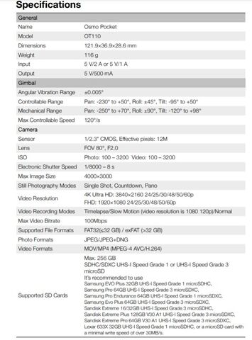

Technoman
válasz csubyy #83783 üzenetére
Sajnos nem jött össze
De most egy másik vonalon indultam el -ugye a fő ok egy videó "próba"- volt.
Nos, hogy világos legyek, adva van több lejátszom között egy X96 Max Plus, ami eddig jól működött és éppen ezért a "fő" lejátszom is.
Viszont érkezett házhoz egy DJI Osmo Pocket, ami egy 4K-s kamera. Szép videót csinál, csak az a gond, hogy visszajátszáskor, a fenti playeren, néha beröccen és a hang is akad.
Mivel CE-t használok- amit egy 16GB-s kártyával hajtok meg (elképzelhetően, az egész hibának az okozója lehet).
A videó speckója ez:
Formátum : MPEG-4
Formátum profil : JVT
Kódek azonosító : avc1 (avc1/isom)
Fájlméret : 3,47 GiB
Időtartam : 4 perc 57 mp
Teljes adatsebesség : változó
Teljes adatsebesség : 100 Mb/s
Kódolás dátuma : UTC 2021-05-01 13:40:50
Jelölés dátuma : UTC 2021-05-01 13:40:50
Megjegyzés : DE=None, Type=Normal, HQ=Normal, Mode=P
gpt : +13.80
gyw : -2.30
grl : -1.40
Kép
Sáv száma : 1
Formátum : AVC
Formátum/adatok : Advanced Video Codec
Formátum profil : High@L5.2
Formátum beállítások : CABAC / 1 Ref Frames
Formátum beállítások, CABAC : igen
Formátum beállítások, RefFrames : 1 képkocka
Format settings, GOP : M=1, N=30
Kódek azonosító/adatok : Advanced Video Coding
Adatsebesség mód : változó
Adatsebesség : 100,0 Mb/s
Szélesség : 3 840 képpont
Magasság : 2 160 képpont
Képarány : 16:9
Képkockasebességi mód : állandó
Képkockasebesség : 50,000 FPS
Color space : YUV
Chroma subsampling : 4:2:0
Bit depth : 8 bit
Sorváltás típusa : folytonos
Bit/(képpont*képkocka) : 0.241
Adatfolyam mérete : 3,46 GiB (100%)
Cím : DJI.AVC
Nyelv : angol
Color range : Limited
Color primaries : BT.709
Transfer characteristics : BT.709
Matrix coefficients : BT.709
Codec configuration box : avcC
Hang
Sáv száma : 2
Formátum : AAC LC
Formátum/adatok : Advanced Audio Codec Low Complexity
Kódek azonosító : mp4a-40-2
Adatsebesség mód : állandó
Adatsebesség : 192 kb/s
Csatornák száma : 2 csatorna
Channel layout : L R
Mintavételezési gyakoriság : 48,0 kHz
Képkockasebesség : 46,875 FPS (1024 SPF)
Compression mode : Lossy
Adatfolyam mérete : 6,72 MiB (0%)
Cím : DJI.AAC
Nyelv : angol
Egyéb
Type : meta
Időtartam : 1 mp 0emp
Default : nemKérdésem: Ha veszek egy "izmosabb" kártyát, pld ezt, megoldódna-e a problémám (röcögés)?
thx
[ Szerkesztve ]
nfsu17
válasz Technoman #83784 üzenetére
Először látni kellene, hogy a fájl jó-e, ami röcög.
Úgy tudom, csak HEVC kodekkel tudja a box a 4k 50-60 fpst, vagy max 30-ig AVCben.
Tedd a kütyüt 25/30 módba és úgy vegyél fel és azt játszd.vissza.
Vagy ne AVCben vegyél fel, hanem hevc, vagy h265 , ha tud olyat.[ Szerkesztve ]
válasz Technoman #83786 üzenetére
"Úgy látszik ezt el kell engednem."
Legalább megpróbálhatnád a fenti pár javaslatot (ne 50fps, ne AVC, esetleg MOV stb.)"After successfully ignoring Google, FAQ's, the board search and leaving a undecipherable post in the wrong sub-forum don't expect an intelligent reply."
