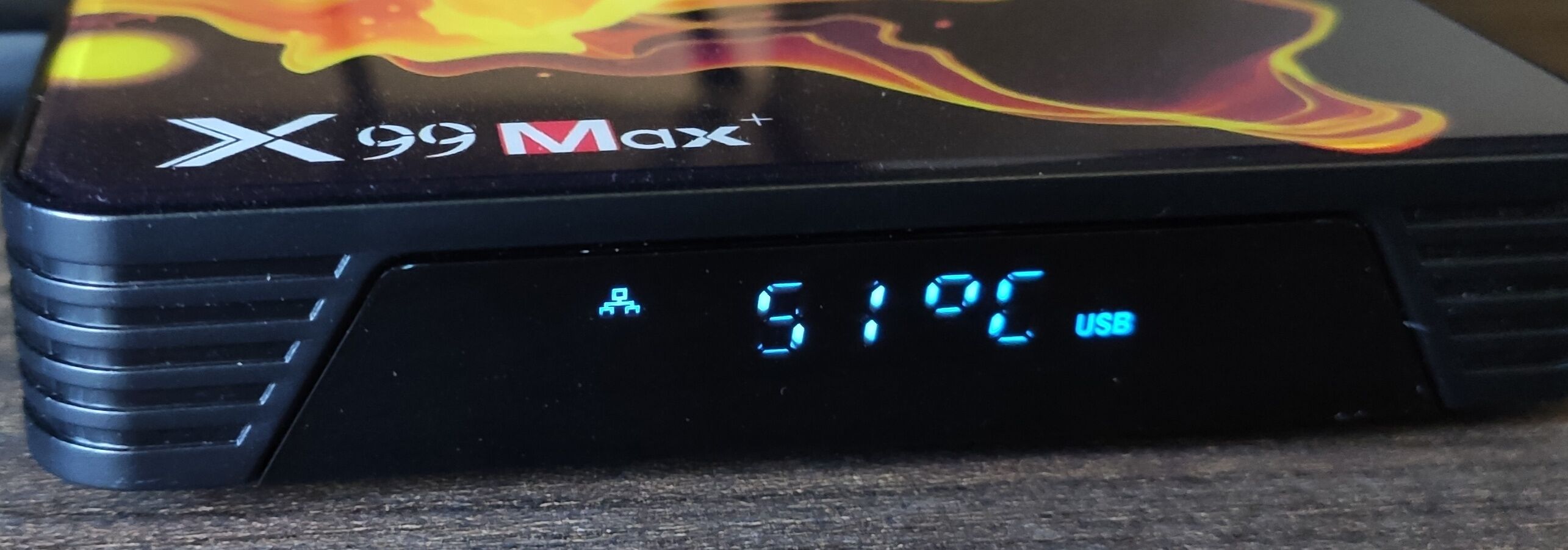

A box tetejének a jobb oldalára( oda nem ér be a panel), fentről lefelé fúrtam három 8 mm-es lyukat, az aljára, az ellenkező oldalra szintén (kereszt huzat) valamint az alján a jobboldali részt levakoltam. Most 44 fokon torrentezik. Viszont a 100 forintos HDMI kábellel melegebb a box lejátszás közben, mint egy normálissal. -

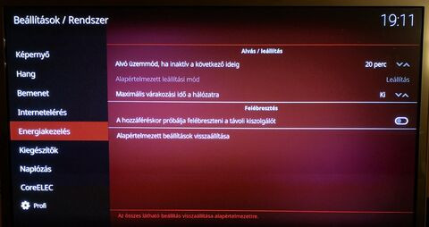

Érdekes, hogy az erősítő bekapcsolja, ezek szerint HDMI-n keresztül. Nem épp pozitív tulajdonság. Beállítom a tétlenséges alvásmódot, de akkor gondolom ki-be fog kapcsolgatni alvó módba is.
Nfsu17: Kipróbálom, de ha úgy nem kapcsol be az ok, de attól még nem jó, hogy máskülönben meg visszakapcsol. Mi ez a WOL?

Azért tesztelni fogom teljesítmény módban is, csak hogy teszteljem a korábbi állapothoz képest, de így felment 70 fokra is, szóval ez a hűtésmod így kevés.... Nem tudom hogy egyáltalán jobb lett-e, mert terhelve előtte nem próbáltam, most megvárom hogy visszahűljön és az idle hőfokon fogom látni mekkora eltérés van a hűtésmod előtti állapothoz képest.

Semmi baj nincs az élettartammal, ha jók a forrasztások és a táp is megfelelő akkor 5 év múlva is működni fog, nem 70 fokra van tervezve, jóval magasabb hőmérséklet az "ingerküszöbük". Amúgy mikor 70 fokos, milyen terhelés alatt? Az X96 Air-en nincs semmilyen lyuk és 57-59 °C 1080p esetében, 65-67 °C 2160p esetében. Ezért nem érdemes nézni a hőfokot, feleslegesen paráztatod magad, egyik pillanatban 70 °C, 5 perc múlva már csak 64°C, az S905X3 nagyon gyorsan lehül illetve felmelegszik de eddig semmilyen hibát nem láttam, S922X-nél ez lassabb folyamat.

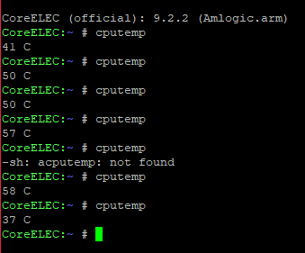

Amiről nem tudsz, nem fáj.Egy valamit nézzél meg.
A beállítások, coreelec, hardware menüben a cpu governor mire van állítva. Ondemand, vagy performance.
A perf. mindig maxon pörgeti a cpu-t, a másik leveszi, ha nem kell erő. Kapásból 3-4 fokot lehet így nyerni...főleg idle alatt. De lejátszás alatt sem kell ám mindig neki a max erő. Ha meg gondot észlelsz, visszaállíthatod.Ha van kedved csinálhatunk egy hőmérséklet tesztet, hogy a Te gyári állapotú boxod milyen az enyémhez képest. Az enyémen van pár gyári lyuk.
