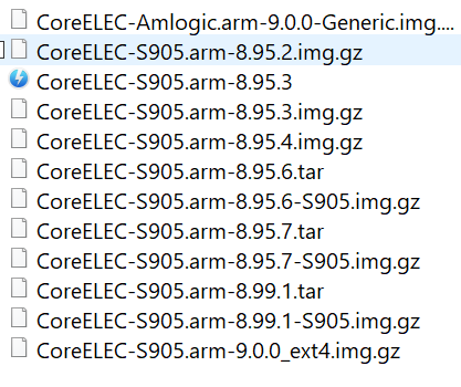

tthom
Nincs valakinek eltéve egy régebbi coreelec generic img-je? 8.95 vagy hasonló, verzió mindegy, csak egy jól működő legyen. Neten nem találok sehol, csak a 9.x-eket.

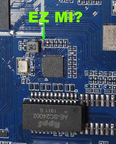

trance89
DroiDMester #58317 üzenetére
És átforrasztottad vagy átmérted hogy egyáltalán hozzáér e a forrasztás az alkatrész mind2 végéhez? Csak mert ha jobban kinagyítom a képet nekem egyáltalán nem tűnik zárlatnak...
Ez amúgy minden csak nem forrasztás, mifelénk az ilyen taknyolás néven fut, az ilyen beavatkozások nagy része hidegkötést okoz csak az pedig tudjuk mire jó -
gyűrű
.. akkor ennek valami más baja volt, de a kereskedő ráforrasztott, hogy biztos jó legyen aztán eladta?
Csicsóka
Ezek direkt selejtes chipet raknak bele? Nekem legalább egy év után lett ilyen egy S905 boxban.
100-asra lassítva sem megy az ilyen hulladékon a tx irány? -
Pelican #58314 üzenetére
Ezaz hogy menni kéne , de nem megy ezért küldte hozzám a kolléga mert ugyan azok a tünetek néha megy de akkor is szinte csak annyi hogy ip címet kap, de forgalom már nem megy át pont úgy mint a Magicsee N5Max nál kifele szinte 0 vagy néhány kbit, az én kingem ha ment akkor teljesen jó volt le-fel megvolt a 940-960Mbps mióta megcsináltam tökéletes lett, ahogy gyűrű kollégáé is.
De ez a king pont azt csinálja mint a nemrég érkezett N5Max.
junkpod
DroiDMester #58308 üzenetére
Olvasták a megoldást és a dear seller megcsinálta előre.
Ok, én vagyok a 3. :)
vargalex
DroiDMester #58312 üzenetére
Ezt az utolsó mondatrészt nem igazán értem. Hiszen éppen neked is ettől az áthidalástól javult meg a gigabit LAN...
Szerk.: Pelican megelőzött...
Pelican
természetesen így nem megy a GIGABIT LAN.
Miért nem megy a LAN? Nem a rövidzár (0 ohm) volt a megoldás? Te nem azt csináltad? -
