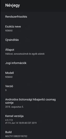

Érdekes meglátás. Divan kolléga N5 max boxa jól működik, posztolta a droid verziót, majd osszehasonlitom az enyemmel ami sehogy se jó gigabiten.
Bár neki CE alatt is jó... -

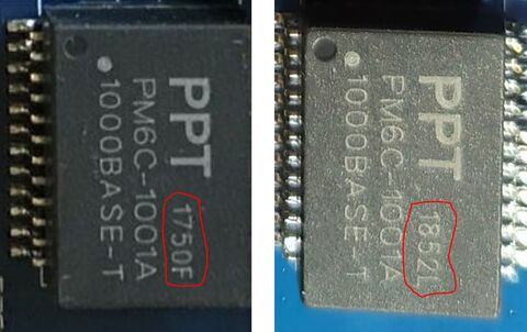

Pedig sajnos nagyon sok s905x2 BOX érintett a Gigabit lan problémában és pontosan azt csinálják mint a GT-KING, ami meglepő hogy ez szoftveres gond NEM HARDVER HIBA! a gigabit lan chip driver.el lehet gond, mert: van nálam 3.db X96Max box 2.db ddr4.es 4/64.es és egy ddr3.as 4/32.es, gyárilag kb 1.éves 2018.októberi droid volt rajta a probléma a szokásos, RX irányba megvan a gigabit TX irányba meg 0 és néhány mega! Ce alatt ugyan ez, 100.asra vissza véve megvan a 100/100. Magicsee N5Max nál ugyan ez.
És most jön az érdekesség, az x96max.ra jőtt drod frissítés és 100% osan helyrehozta a gigabit lan problémáját! Tehát nem hardveres gond van mivel egy ota frissítéstől megjavult! Mind2 box megjavult, próbaképp vissza tettem azt a verziót amivel nem volt jó és újra rossz lett, ismét lefrissítve megint tökéletes a gigabit lan.
Ce alatt természetesen ugyan úgy rossz a lan frissítés után is, szóvan valami a lan driverrel lehet![Ce fórumba] be is írta pelikán kolléga, de kb leszarják, pedig képeket is mellékeltem hozzá!
Szóval a többi gigabit lannal szerelt box.nál is ez lehet a probléma.
