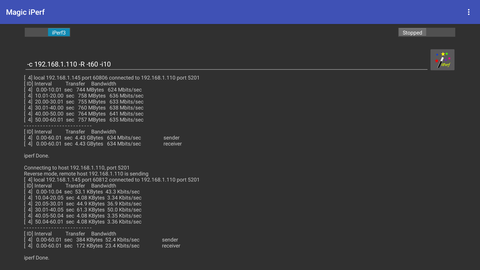

Pelican #58265 üzenetére
igen ugyan az a belseje, pedig máshonnan rendeltem mint ő
ami érdekes tlala itt írta hogy nála a LAN: 950/550 Mbps és ő pedig ugyan ott vette ahol én!

"igen egy iperf3 mérés jó lenne lehetőleg CE alatt! És egy linket is küldhetnél ahonnan vetted, mert lehet te más eladótól vetted és más verziót kaptál!"
A Magicsee N5 Max-ot arról az oldalról rendeltem, amit te ajánlottál.
Feltettem az androidos "Magic iPerf including iPerf3" alkalmazást a masinára, de nem tudom, hogy azzal hogyan is kéne mérni.
Ookla Speedtest appal mérve a sebességek (le/fel):
WIFI: 180/200 Mbps
LAN: 950/550 Mbps -
