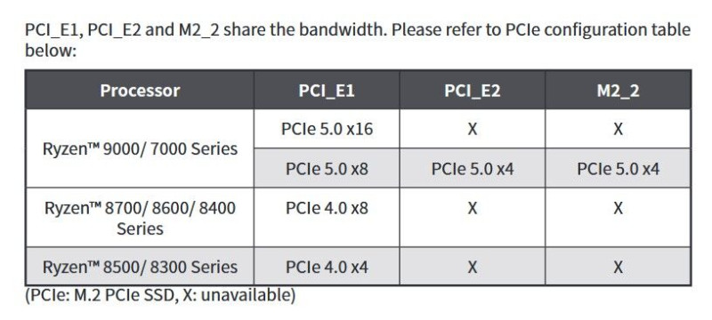

A 2. PCIe nem gond, hiszen van 3. is belőle. Viszont csak akkor van 4 SSD, ha közben felezed a vga sínt. RTX40-eseknél ez 4.0 x8-at jelent.
Azért elvárnám ,hogy ilyen ne legyen 200 ezerért.Asusnál még rosszabb a helyzet.
** M.2_2 shares bandwidth with PCIEX16(G5). When M.2_2 is occupied with SSD device, PCIEX16(G5) will run x8 only.
*** M.2_3 shares bandwidth with PCIEX16(G4). When M.2_3 is occupied with SSD device, PCIEX16(G4) will be disabled.Második M2 ugyanaz mint a Carbon-nál. Harmadik meg az egyetlen másodlagos pcie sínt lövi ki.
Tehát itt már a kezdeti 3 SSD-vel amit beletennél is annyi a lehetőségnek, hogy bármilyen eszközt pluszban betegyél. Legyen az bővítőkártya, hangkártya...El kell dönteni ,hogy ez belefér-e.

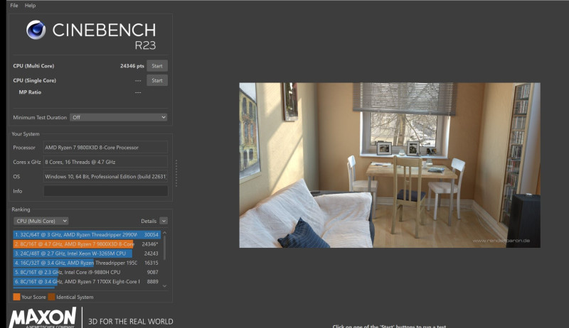

Lefuttattam a CoreCyclert . Eddig -17CO volt allcore . Most -23 a leggyengébb mag(core0) ,és -30 a többi , durván sokat gyorsultak a játékok ,még full VGA limit mellett is , ezt nem is értem
Semmit más nem változott a pár nappal ezelőtti méréseimhez képest , csak a CO.
COD
-17CO
Vs -30
Cyberpunk
-17CO
vs -30
