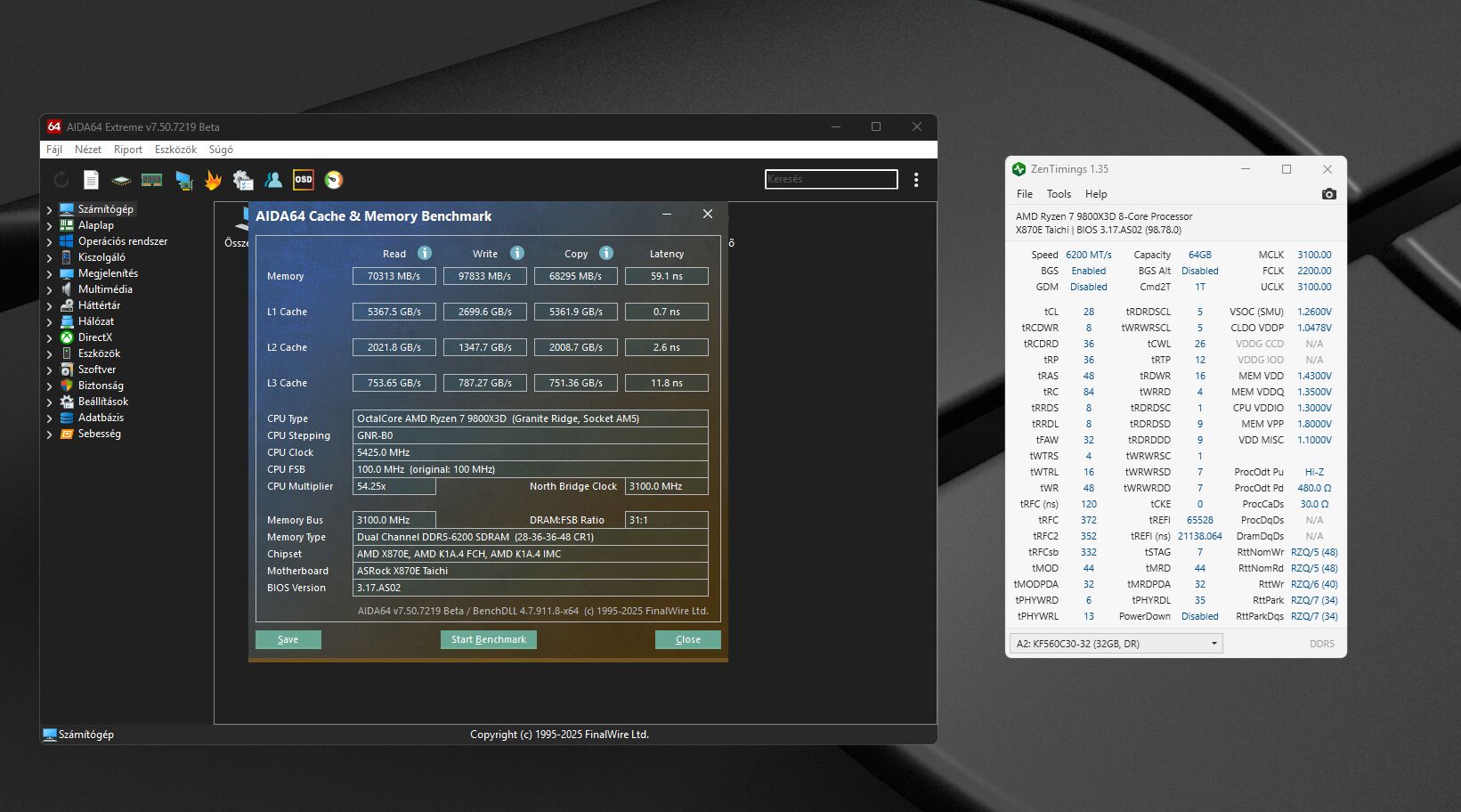

Ryzen 9700x kinek,hogy van beallitva a cpu?
Gondolok itt curve stb -
RI/OS

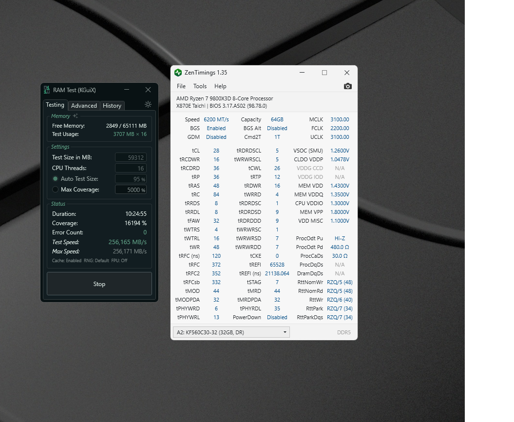

A TRCDWR 8 fejreállt, a 16 viszont stabil
Igy marad.

Tw3nTyFouR #2493 üzenetére
Ez a legallja a trfcnek.. 515-on mar nem indul, post sincs. Lehet 1.45v korul menne de annyit sztem nem er
a tras az alap matek szerint van, vagyis trcd+trtp.
hackeeeee
Jómunkásember
Napközben majd kitesztelem h stabil-e.. 1:1-ben nem megy fentebb, 6600-on hibázik.. De ez így nem olyan rossz, egy 9600x-től, és egy belépő b650-től, szerintem. -

Igen, az a probléma hogy a legtöbb lapon a VDDG auton 0.95-1.05, asrockon meg 0.9…ezért kellett adni neki kakaót még hogy jó legyen. Az mc szerintem menne még lejjebb is, sokan 1.25ön használják így ocn-en, de minden proci más és más. A masik kittel a 6400 c30 pl egy hónapig stabil volt 1.25ös mcvel jàték alatt mindenhol.
Viszont pl az is érdekes, hogy úgy vettem észre nálam a co -28 is kér egy bizonyos soc-t különben nem stabil.
de ez imcben nem egy túl acélos proci a 6400hoz nálam min. 1.28as soc kellett, DRel meg 1.3on is fejre áll
mindenesetre köszi a tippet, mert a másik kithez képest ez 10MB/s el gyorsabb pl karhu alatt.erről az l2 értékről meg nem veszek tudomást, mert mikor szarakodott, akkor volt hogy 80ns-eket mért a linpack meg beesett 496ról 420ra meg hasonlók. Most meg fix értékek vannak.
a trcdwr 8at viszont próbáld ki szerintem, azt olvastam az új biosnál már asuson is lehet állítani külön és szinte semmi nem kell hozzá hogy stabil legyen, viszont szépen gyorsít.
Nálam a taichin csak az amd ram tuning menüjében tudom állítani külön a trcdrd-től -

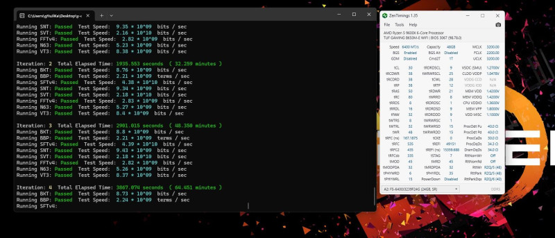

Hát ez érdekes nekem az fclk-val nincs semmi problémám megy 2233 is 1.25v-on és aránylag konstans értékeket kapok aidában. Viszont amit nem igazán tudok hova tenni az az, hogy ahogy nézem neked 1.3v vddio-d van és a látottak alapján stabilnak is tűnik. Nekem 1.38 kell ahoz hogy lemennyenek a szintetikus tesztek hiba nélkül pl a cruncher viszont annak ellenére voltak random fagyásaim. El kellett mennem egészen 1.44v-ig hogy tényleg 100% stabil legyen bármilyen részterhelésen. Ahogy emeltem a vddio-t úgy a "rendered frame" számok is nőttek játék benchek alatt.
RI/OS
Jó hogy ezt felvetetted, mert mióta amd-m van, én ezzel a jelenséggel folyamatosan találkozom, hogy egyszer 1500 egyszer 2500.
Viszont teljesitmény drop-ot nem tapasztalok sehol, direkt szoktam futtatni minden állitás után 2-3x Pi-10B-t mert ott nagyon elszáll az idő ha nem stabil valami, de nem tapasztalok most sem ilyesmit. Gyanakodtam rá korábban, hogy a proci nem birja a 2200-as FCLK-t, szórakozott is, voltak teljesitmény dropok de mióta a VDDG-ket feljebb raktam 0.9-ről 0.95-re azóta nincs ilyen, és drop sincs.
Itt is stabil: [kép]Neked folyamatosan ugyanannyi az az érték?

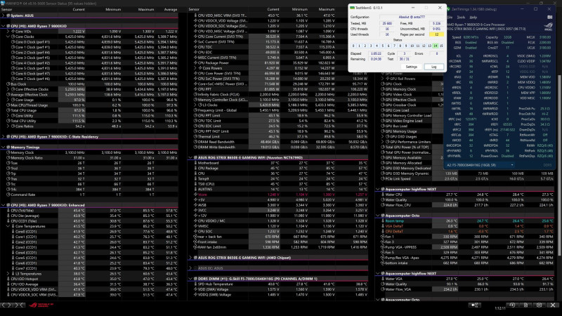

Nekem is összeállt a 9800X3D konfig időközben, igaz egy rendes videókari még várat magára.
Memóriabeállításokat innen-onnan kukáztam össze.
Testmem5 sikeresen végigfut vele.A CPU egy gyengébb példány (SP110):
1,181V mellett 5375MHz a stabil neki (jobban tesztelve lehet h csak 5350MHz).
Most 1,21V 5400MHz-re lőttem be (1,2V-on lecrashelt), így 88-90fok cinebench r23 loop alatt egy Arctic Liquid Freezer II 420-assal hűtve.
Nincs delid, nincs direct die hűtés sem.
Tekintve h gyengébb példány, nem is fog kapni.
Load line 8-at használok, így annyi a tényleges fesz, mint amennyire beállítottam BIOS-ban.
A hőfokok értelem szerűen nem szimpik, de ez gamer gép, kétlem h játékokban ilyen terhelést kapna, úgyh marad ennyi feszen.Nyilván egy 5575MHz-es példánynak jobban örülnék: [link]
2200+ FCLK-val nem bootol be.
6600MHz-es memóriával bebootol, de errorozik tm5 alatt, úgyh egyelőre ezt még nem erőltettem,
de lehet meglesem majd magasabb fesszel a 6600MHz-et és a 6400MHz CL26-ot is.########################################################

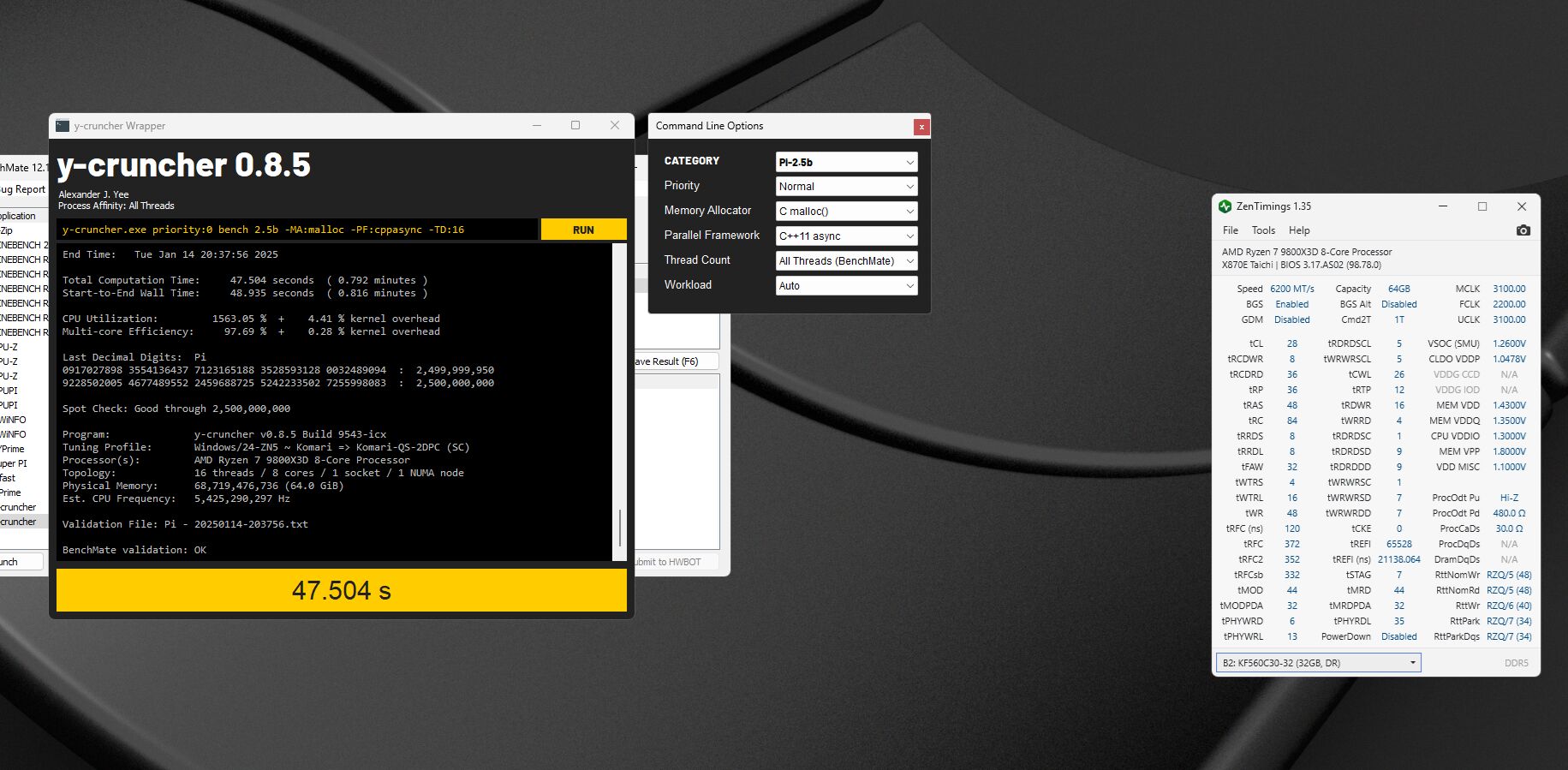

Teljesen gyári bios-szal, tényleg semmit sem állítva 5025MHz 1.252V-al futott.
PBO-t nem próbáltam és nem is fogom, 5950X-nél is all core oc híve voltam, nem hiányoznak a random megfagyások asztalon.
Ahogy BIOS-al játszadoztam, olykor hiányzott kb. 1000 pont a cinebench score-ból, és arra jutottam, hogy az Asus lapban az AI Tuner-t "auto" értéken kell hagyni, mert ha másra rakom és emiatt megjelenik alatta a BCLK állítási lehetőség, ami ilyenkor alapból 100-as értékkel jelenik meg, akkor kevesebb a pontszám, a fogyasztás ugyanaz, de a hőfok 3-4 fokkal kevesebb. Ha "auto" értéken hagyom ezt a részt, ahol ugye az EXPO profilokat is ki lehetne választani, akkor +1000 pontom lesz, de a valós BCLK 99,8MHz a 100MHz helyett.

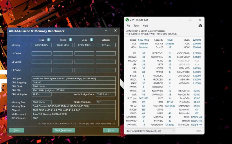

Nekem is az van, hiba nélkül megy a 6400 1:1.
Lehetne még finomhangolni, de nem mentem mélyebbre eddig.

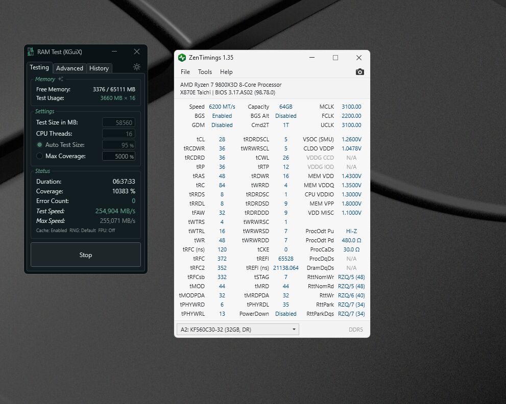

Csomót gondolkoztam, hogy kíváncsiságból megpróbálom, hogy meddig tudok elmenni, mert tudom, hogy elvileg 8000 körülig elmegy a ram ami nálam van, de mindig lebeszéltem magam róla, és ez megint megyőzött, hogy felesleges.
Itt azért a Copy-n látszik, hogy "csak" 6000, de az szép, h így simán be leehet menni 60ns alá..
PowerDown szándékosan van?
