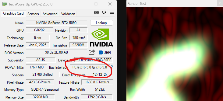

Ha szimulátorral, valami spéci kütyüvel validálták le 650E-n (de ahogy a mellékelt ábra mutatja nem lett tökéletes, mert voltak/vannak gondok vga pcei 5.0 használatával és vissza kell venni 4.0-ára, hogy ne legyenek anomáliák), akkor ennyi erővel 650-en is meg tudták volna nézni. Lehetőségük lett volna.
Szerintem szimplán annyi oka volt annak, hogy csak 650E-re nyomták rá a pecsétet, hogy egyrészt el tudjanak adni 650E-t prémium áron vga pcie 5.0-át lobogtatva rajta, másrészt a tesztelésen, validáláson spóroltak 650 esetén. Miközben ők rég nagyon jól tudták, hogy 99.99% eséllyel 650-en is menni fog a vga pcie 5.0-val.
4.0 16x vs 5.0 16x-ről írtam. Hibahatáron belüli (nagyrészt nulla) különbségek vannak ezen esetben, ezért amúgy nem nagy érvágás, hogyha csak 4.0 16x-szel megy az amúgy 5.0-át is tudó vga.
Nagyon fura amúgy, és amúgy erre a hírre rögtön előtúrtam egy pár hetes GPU-Z screenshotot ami megerősíti - pár hete ezen el is csodálkoztam, amikor néztem a GPU-Z-t a régi Gigabyte B650-s alaplapon, hogy 16 sávnyi PCIe 5.0 sávszélt írt a VGA-ra a GPU-Z render teszt alatt miközben spec cszerint az egy 4.0-s alaplap.
De ez jó dolog, az ingyen PCIe 5.0-nak örülünk mindenképp.

Viszont ilyen elven a B650E-nél sem garantálhatták, mert kb 3 hónapja vannak gen5-öt szupportáló vga-k (ha csak nem amd összedobott magának egy pcie 5-öt tudó frankenstein kártyát 2-3 éve, amivel levalidálhatták 650E-t). Ezen sem tesztelhették ezt le elvileg, persze közben tudhatták, hogy mennie kellene. De ugyanilyen alapon a B650-ről is tudhatták, hogy azon is elviekben mennie kell.
Igazából ez csak egy érdekesség, legalább ma is tanultam valamit. Bár gyakorlati előnye nem nagyon lesz annak, hogy gen5-tel megy-e a vga avagy csak gen4-gyel (gen4 is sok neki) bármilyen deszkában (nem csak B650-esben). Gyakorlati jelentősége nincs (pont emiatt vettem sima 650-es lapot fél éve és nem fizettem felárat az E-sre vagy az újabb lapokra 9800x3D mellé).
