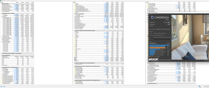

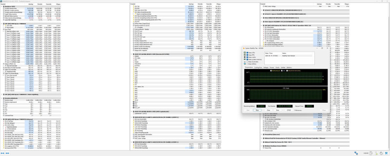

PBO-val eddig sikerült eljutnom és ami stabilnak is tűnik eddig. -35, +200. A scaler 10-esen, vagy 1-esen semmiféle változást nem hozott. A limitek mobo ami hozott egy kicsit ami a 7800x3d után meglepetés volt, ott minden más a default limiteken kívül csak rontott. Az fclk 2133Mhz, 2200Mhz-en be se bootlolt a rendszer.Volt már 7700X, 7800X3d, 8600G és egyiknek se volt gond bootolni 2200-es fclk-val.
[kép] Itt már a y-cruncher nem futott le(-45).
