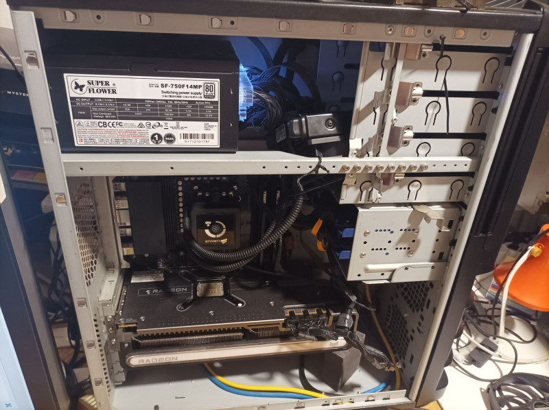

Sikerült ráraknom a régi AMD AIO-mat Corsair H100 amit még az X6 1090T-nél használtam. PBO -30mv, 85C max, 105w TDP (nem találtam a 65w-os beállítást)
Játék alatt (KDC2-t teszteltem csak) 60-65w loadingnál de 40w az átlag, hőmérséklet meg 55 fok átlag, a max 85-öt meg sem közelíti. Hozzáteszem 60fps-el játszom amit persze az előző skylake is tudott csak éppen közel 10x ennyi wattból. (bár halkabban mert ott volt rajta egy bazi nagy víz).
Úgy érzem hogy hűtésből elég lesz neki valami használt olcsó is, ezt így ahogy én használom vizezni nem fogom. Ez az AIO csak ideiglenes megoldás mert nincs helye a gépházban, pontosabban van helye mert a táp és a lap között éppen annyi a hely hogy elférjen csak nagyon tekeredne a cső így azt nem vállaltam be.
Videókártya ebben a gépházban jobb csavarokat kapott (kártyához adottak szemetek voltak), illetve a lap felöl is magasabb távtartó (vagy minek hívják azt a réz színüt ami a lap alá kell) került így merevebb az egész, nem is igazán kellene kitámasztani mert csak pár milimétert tud lógni de azért biztos ami biztos kapott egy méretre vágott kemény szivacsszerű valamit.Egy bug van, az usbknél a flashback portra ha rákötöm a fülhalgatót (mert miért ne használnám usbként) akkor lekapcsol a gép, ha lehúzom akkor vissza. Olyan mintha valami sleep módba menne mert egyből visszatér a windowsba. Bár a füles régi (Genius Cavimanus) és csak USB2 portokban hajlandó működni szóval lehet az csinál valami bugot.
