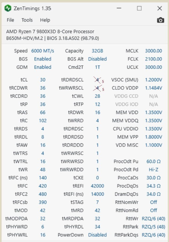

attol ha fixre megy lehet meg jo lesz, auton nekem is felez, de fixalva megy a 6400 1:1.
Fitzgerald
Szerintem nem olvastam a topicot, de köszi a választ.
Több feszt nem akarok, inkább lazítok kicsit a timingokon. Bár az az igazság, hogy nem sok türelmem van hozzá, mert ahogy látom ez a BIOS nem áll vissza alapra 3 sikertelen bootot követően, ha a RAM-ot piszkálom.
Úgyhogy lehet shortolni a CMOS pint, amihez meg szét kell szedni a gépet, ehhez pedig a 'sznak van kedve állandóan.
Lehet elengedem a dolgot. -

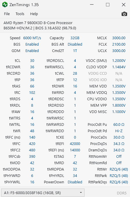

Szerintem leírtuk már párszor, hogy nincs "9800X3D memóriavezérlő", meg "7800X3D memóriavezérlő".
Mindegyik 'Raphael' (Ryzen 7000) és 'Granite Ridge' (Ryzen 9000) szériás procin ugyanolyan IOD van, amelyben ugyanolyan a memóriavezérlő. Az, hogy az adott memória vezérlő mennyire jól sikerült, a szilícium lottótól függ.
Próbáld meg, amit Abridabri írt, aztán pedig lehet játszani azzal, hogy több feszt adsz a memóriavezérlőnek (VSOC) és/vagy a memóriának (VDD / VDDQ), vagy lazítasz az időzítéseken és megnézed melyik okozhatja a problémát.
Fitzgerald #4584 üzenetére
Így próbáld:

Hali, ennyivel rosszabb a 9800X3D memóriavezérlője, hogy GDM off nem bootol a Windows ugyanazokkal az időzítésekkel, mint 7800X3D-vel (ugyanaz a kit, ugyanabban a lapban)? Vagy csak én kaptam egy kevésbé kompetens példányt...

960mV-n is megy, de lassul, 1 szálon, és multiban is.. 980-on már jó a temó, 820/~9000 körül csinál CPU-z-ben. Ha nem lesz jó akkor autora teszem megnézzük úgy mizu.
Érdekes azért, hogy az 1 szálasa karcsúbb mint a 9600x-nek, de ugye kevesebb a max clock.
-30-as CO-val megy. eddig.. úgy néz ki, hogy 120-130W körül lesz nálam a max.

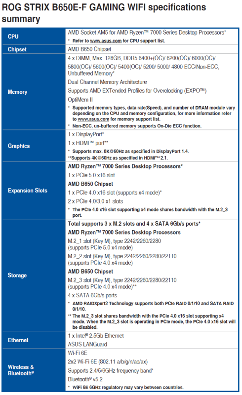

Továbbra is az a probléma meglátásom szerint, hogy az árat egyetlen egy szolgáltatáshoz méred.
Először is az APEX többet nyújt szolgáltatások terén, erősen feltételezhető, hogy 10 rétegű PCB-t használ és jobb minőséget nyújtanak a PCB kábelezések, adnak hozzá RAM hűtőt, SSD bővítőkártyát, stb. Tehát az, hogy adott egy széles spektrumú bifubricate, amelybe két fizikai x16-os "VGA" csati és három M.2 csati tartozik, a felhasználói lehetőségek szélesítése. Aki akarja használja, aki nem, az nem. A bifubricate-be bele tartozik amúgy az is, hogy a második fizikai x16-os csati használata esetén ugyebár az első csatival osztozik a sávokon.
Másodszor, a B650E-F esetén is van bifubricate, a második fizikai x16-os csati osztozik a harmadik M.2 SSD csatival. Tudom, mert ezért kellett a hálókártyát az első csatiba raknom (én HTPC / FileServer célra használok egy ilyet).
Hozzáteszem a B650E-E esetén is a VGA sávokon osztozik a második M.2 csati.
Harmadszor, ez továbbra is marketing, ha ezen rugózunk, akkor azon miért nem, hogy az szinte az összes X670E és X870E deszkán a láncbakötés miatt bottleneck van a CPU felé a chipsetre kötött PCI-Express eszközök terén, ha párhuzamosan szeretnéd használni?Negyedszer, én eddig sem láttam értelmét az ilyen csúcs alaplapoknak, most sem a létjogosultságát próbálom védeni, csak arra mutattam rá, hogy a Gen5 x8 sávszélesség nem ördögtől való, még akkor sem, ha RTX5090-esed van. A Gen4 videókártyáknál már én se javasolnám ezt a kompromisszumot.

https://rog.asus.com/hu/motherboards/rog-strix/rog-strix-b650e-f-gaming-wifi-model/spec/
Igazi közönségkedvenc lap lett. Én is sokat ajánlgattam.
Gen 5 vga, 1db Gen 5 ssd, 2db Gen 4 ssd. És az ssd-k hatására nem feleződik a vga sín.És 90 ezer körül ment sokáig. Ennyiért BB volt.

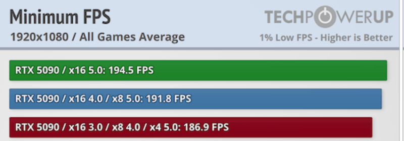

https://www.techpowerup.com/review/nvidia-geforce-rtx-5090-pci-express-scaling/29.htmlA 4090 meg eleve 4 x8-on, mert nem pcie 5.0.

Nem értek egyet, a sávszélességet utána zárójelben szokták megadni (pl. PCIe 5.0 x16 (x16/x8)).
Illetve továbbra sem látom azt, hogy egy összegző szövegben miért kellene minden létező technikai korlátozást feltüntetni. Az általad idézett rész ugyanis egy összegzés. Nem részletes technikai leírás.

Azért nézz egyszer RTX50x0 tesztet a TPU-n. A Gen5*8 sáv = Gen4*16 sáv.
Vagyis nagy átlagban semmi hátránya nem lesz annak, ha a VGA csak 8 sávot kap - amennyiben Gen5 csatoló felület adott a VGA esetén is... -

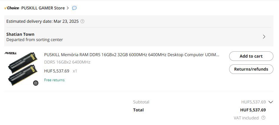

joysefke #4509 üzenetére
Kínai specifikáció...4800-on lehet hogy tudna CL22-t.
Szerintem nem is létezik ilyen hogy 6400 és CL22 ráadásul 1.2v-on....
Mindegy is mert akár mi érkezik ha igazi DDR5 már akkor megért ennyit, tökmidegy mi a specifikáció.
Meg aztán ha félig rossz akkor badram flaggel jó lesz még irodai gépbe. Régen volt hogy a memtest failed lejárt garis modulokat badramoztam mert baromság kidobni egy ramot csak azért mert pár byte rossz rajta, vagy akár egy egész chipnyi. -
joysefke
MasterDeeJay #4508 üzenetére
6400/CL22
csaba951 #4454 üzenetére
Kínait csak poénból rendeltem meg mert láttam hogy el van írva az ára amit javítottak is egyből. Eddig úgy néz ki fel is adták és trackingja is van. 2x16GB 6400-as papír szerint de akár mi lehet, egy üres doboz is vagy kamu tracking.
Amúgy nem olcsóbbak a kínai ramok annyival hogy megérje a szívást az biztos. -
