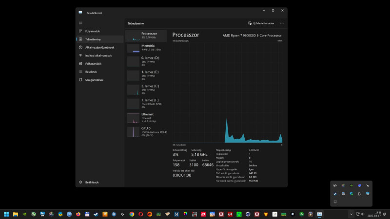

steewcv65
Valakik nem olyan rég írták,h a hw info is adott neki fals adatokat.Hat en is elkezdtem ezt megfigyelni, de leginkabb a pboval a cpu orajeleknel. Cpu z es mas programok is azonos erteket irnak, de a hw nem
Csak van valami windows optimalizálós topik itt a PH-n
(offba tettem a windows processeket)

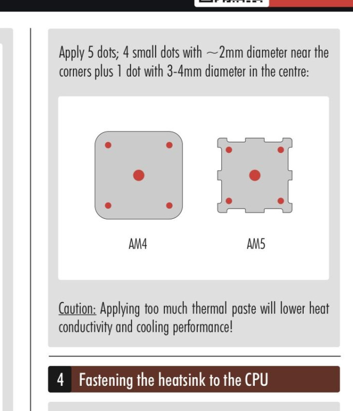

6 év után teszek egy újabb próbát az AMD-vel.
Asrock B650M-HDV/M.2
7500f
Patriot Viper Venom 6000 cl30 2x16GBKét kérdésem lenne.
1. AM5-nél mi a helyes pasztázási forma?
2. Mit érdemes a BIOS-ban elsőként belőni? -
