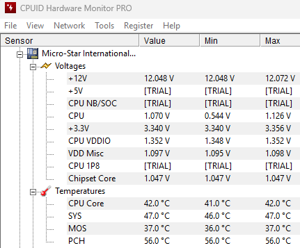

HWMonitor 56 fokot ír rá. Ennyit írt a BIOS-ban a Hardware Monitor is.
Eddig egy 5900X-et használtam, upgrade óta még nem raktam újra a Windowst. Olvastam valakinek a Ryzen Master is bekavart és friss telepítést kellett csinálnia. Amúgy is akartam, csak gondoltam előtte még finomhangolom...

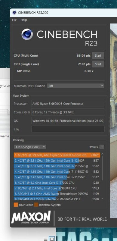

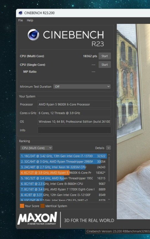

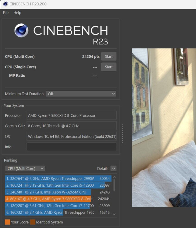

Valaki tud segíteni miért ilyen gyászos a CBR23 pontom?
Legtöbb embernél 24k körüli pontszámot láttam.
PBO + 200MHZ, -40 CO, Skalár 7x
Próbáltam OC nélkül, illetve -20 CO-val, akkor is kb hasonló pontszám volt.
-40-el 1,18V VID, 20W-al kevesebb fogyasztás, illetve majdnem 20 fokkal alacsonyabban futott mint -20-al, ott 1,3V-ig ment a VID. -

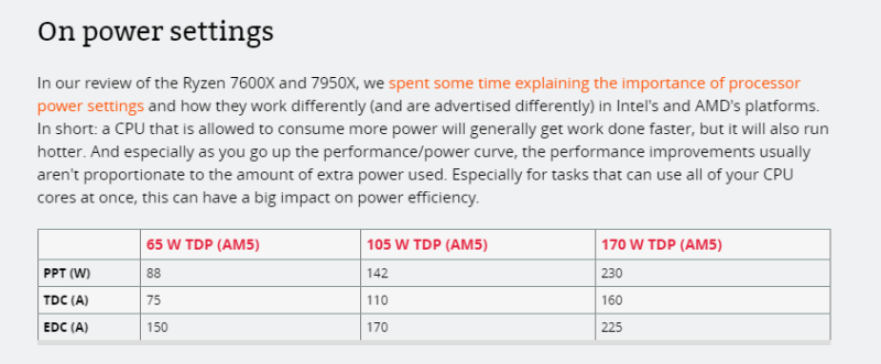

A gyári alap PPT/EDC/TDC értékeket tudja valaki, 65W, 105W esetén?
Igaz van 170W-s profilom is, de az nem opciós.

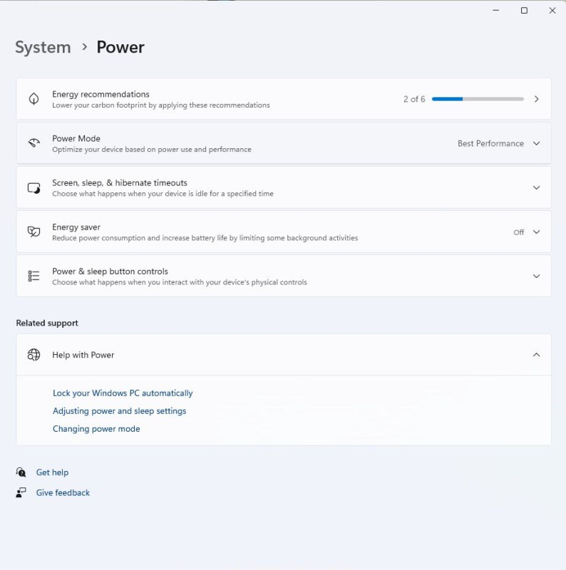

Nem ártana majd egy clean install szerintem, főleg ha Intel lap, proci is járt a Windows alatt. Power plan hogy van most nálad? Én alapvetően balanced profil-on vagyok a control panel alatt,de a “gépházban” is van egy power plan opció és ott high performance-ra van állítva. Így idle-ben megy C6os power state (deep sleep), terhelés alatt viszont megy ami a csövön kifér.

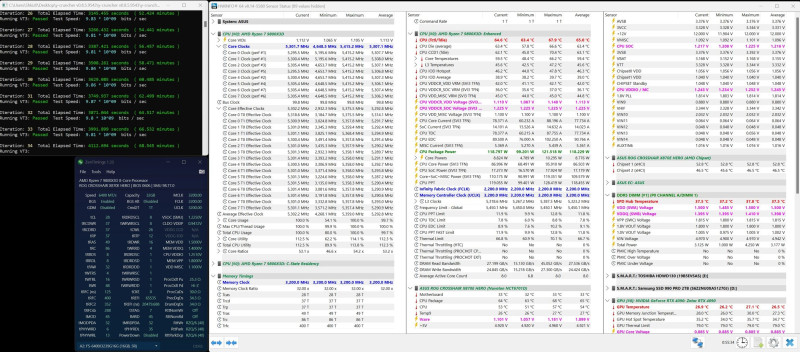

Ha CO-ztok, mindenképpen futtassátok végig a CoreCycler-t, pontosan így beállítva: #1654
CB és a legtöbb multicore benchmark vígan végigszalad -50-en is, órákig, így azt gondolván, hogy stabil a rendszera fő probléma a részleges és alacsony terheléssel van, ezt segíti a CoreCycler tesztelni (magonként futtatja a tesztet, és néhány másodpercenként szünetelteti, hogy változzon a terhelés).
Én még csak a 9950X-em határát kerestem meg, a 9800X3D-met -20-ra állítottam kezdésként, ami teljesen stabilnak bizonyult, nem tudom, mennyit tud, meg fogom keresni persze
, simán lehet, hogy tuning nélkül benne van -30-40 a legtöbben, mivel a 9950X-ben is egy jó, és egy gyengébb CCD van, és a jobbik nekem -36-ot bír a leggyengébb magon (van, amelyiken -50-et). A 9800X3D pedig elvileg a legjobbakat kapja.
