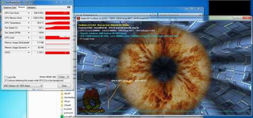

Nem, hát ez így biztos nem jó, ráadásul egyértelmű, és könnyen reprodukálható hibát mutat.
Dany007 #46795 üzenetére
100foknál van, mint kiderült a furmark képből. Jelenleg 91 fokot ért el játék közben a 18 fokos szobában nyitott házban. Zárt házban nyáron ez könnyen lehet 100fok, szóval nem jó a dolog. Valószínű, hogy a kártya meglátogatja majd a szervizt.
Zsohi: De nem akarok 4k-t befektetni egy hűtésbe, ha a gyárival is teljesen jól kéne működnie

Kíváncsiságból elkezdtem futtatni a FurMarkot és valamiért a kártya a Burn test-nél csak 500MHz-es GPU és 600MHz-es Memory-val jár, miért?

Megint itt vagyok a forrófejű 7850-emmel. Töltöttem fel egy rakás képet dropboxba a 2. újrapasztázás előtt: LINK Mivel vidéki kis faluban lakom egyelőre kapott a kártya maradék spire pasztát, mindent átnéztem, nem találtam semmi hibára utaló jelet, összeraktam a gépet, a helyzet változatlan.
Új furmark kép:
jól láthatóan 100foknál fékezi magát a kártya, tehát nem tudom elérni, hogy kékhalált kapjak. A görbe még mindig fura, 60foknál megindul lineárisan felfelé... Most cserélek drivert, lássuk azzal is.
Szerk: ventillátor hibátlanul forog, aki még nem ismeri a problémám: az egész hűtő langyos, viszont a nyák túloldala forró. -

Ja esetleg HWinfo vagy GPU-Z a méréshez
Mivel mindenféle "gány " van rajt így fogod és veszel egy doboz Lexite Extra nevű fújkálós tisztító spray-t ami zsírok,por stb oldására való nyákokon,alaplapokról,karajokról,procíról stb
Meg veszel valami normális pasztát. nem vajat nem nyálat nem gépzsírt meg tököm hanem ammit erre a célra csináltak. MX2-4 stb.
Én pl. még a cooler master hyper TX3 evóhoz kapott pasztával szoktam megkenni ha van rá szükség.
De kipróbáltam ezüst illetve arany tartalmú pasztát is. Azokkal sincs gond. Persze valakinek van némi ellenvetése a fémtartalmú pasztákkal mert ,hogy "zárlatot okoz" de ez valójában nem igazán felel meg a valóságnak. Egy proci esetén a kupakon nem igazán tudom mi lenne zárlatos a GPU meg szintén nem. Igaz vannak körülötte SMD cuccok de azok sem lesznek zárlatosak a 20 illetve 25% os fémtartalmú pasztától.Na akkor kicsit átnézed a hűtőt és ha nincs rendellenesség elhajolt talp vagy akármi más nem kell mindjárt nyakon borítani hővezető zsírral mert az is tud szigetelni ha nem megfelelő a minősége.
#20844032 #46699 üzenetére
Mielőtt a légkör elharapózik, szeretném leszögezni, hogy nem leszel besarazva. Megpróbálom a kollégák által ajánlott dolgok tesztelését, ideértve másik driver, másik bios és több játék kipróbálását. A helyzet az, hogy a most 18 fokos szobában a furmark 2 perc alatt 90 fok felett van és jól látszik, hogy ez messze nem a teteje. Játék közben 91 fok körül megállt, de nyáron ebből lesz 100 is, a venti pedig közben 100%-on pörög, jól észrevehető és engem kicsit zavaró hangerővel. Az az álláspontom, hogy amennyiben a hétvége alatt nem találok megoldást a problémára(itt legalább 10fok csökkenésre gondolok) felkereslek és örülnék, ha visszavennéd a kártyát. Addig is vigyázok rá, tudtommal a paszta csere pedig nem jár a gari elvesztésével.
Másik kérdés: Csak F12-es biost látok a kártyához a Gigabyte oldalán, de jelenleg is ez van rajta. Próbáljak valahonnan régebbit szedni hozzá?

Nekem a furmark nem írja ki az adatokat asus 7850-nél. Csak az ablak fejlécében. Tudja valaki, hogy miért?
