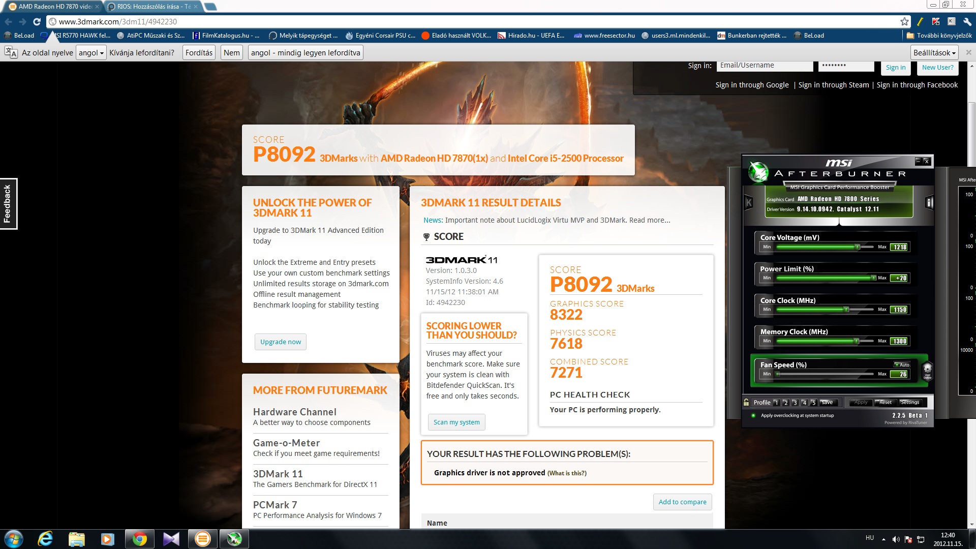

Nálam is 8300 körül alakul a Graphics score 1150/1300-on: [link]

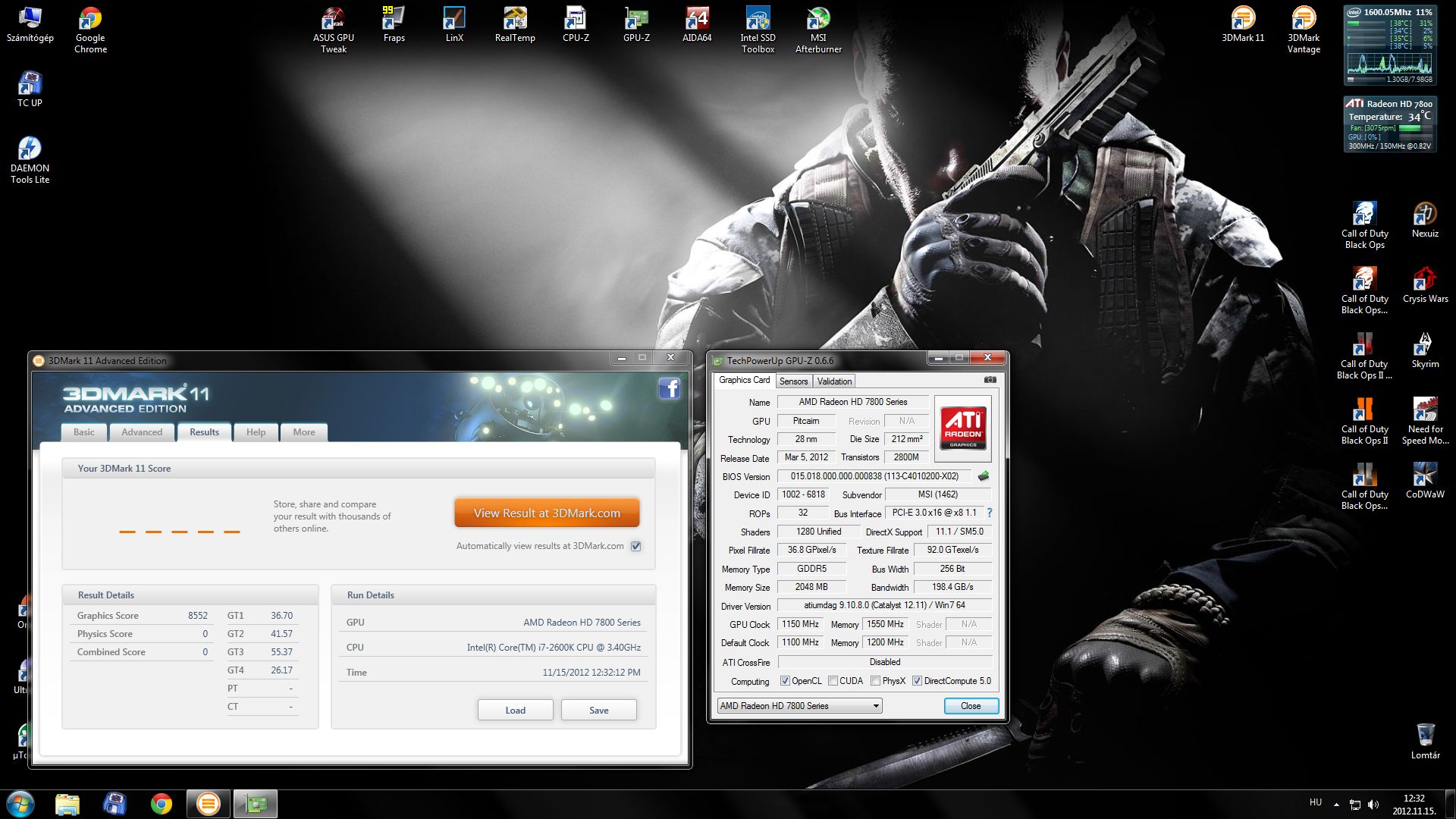

						Nekem 1300MHz-en ment a Vram
 Vagy is 1150/1300MHz....a másik eredményemen pedig 1285/1350MHz-en. itt.: [link] -

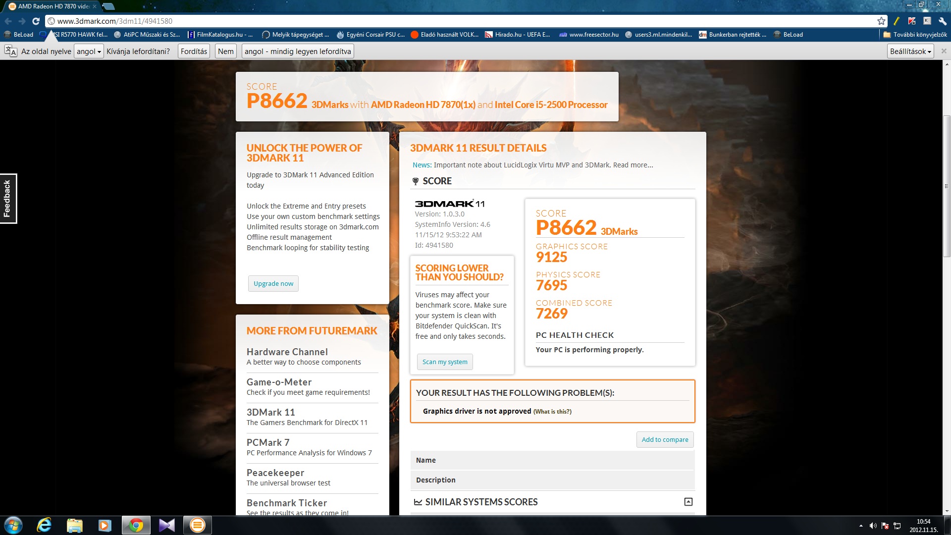

						Tessék az én 7870-em 1150/1300MHz-en....tanulmányozd, vond le a konzekvenciát és magyarázd el lécci, hogy mire jutottál
És viszonyításképpen 1285MHz-ei is újra :

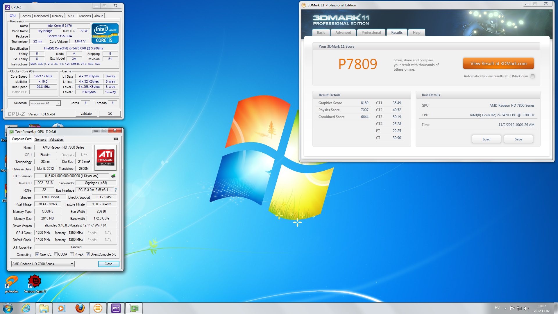

Most teszteltem ki az enyémet 3D 11 és Heaven is lefut még alapfeszen 1175mhz-n
1180-on a 21-22. körül fagyott. Ramot 1400-ra lőttem be sztem nem érdemes feljebb húzni. [link] -
 Nekem 1350 mhz-n. Meg 1200-on csak a trémark 11 volt stabil. Amit linkeltem teszteket azok különböző órajeleken futottak azért mert az az utolsó órajel amin lefutnak. Alapfeszen minden. Amúgy a trémark 03 jó stabilitás teszt! Ha az lefut akkor játékokba is stabil az órajel! Korábban írtam is hogy alapfeszen a játékok mennek sokáig 1170 mhz-n szóval az a vége alapfeszen!
