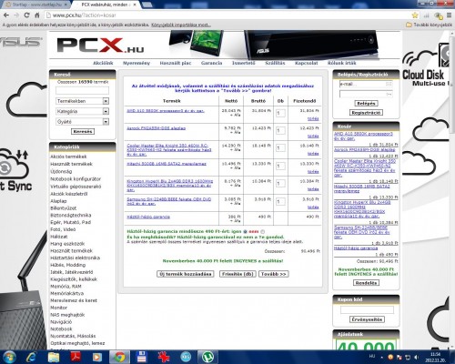

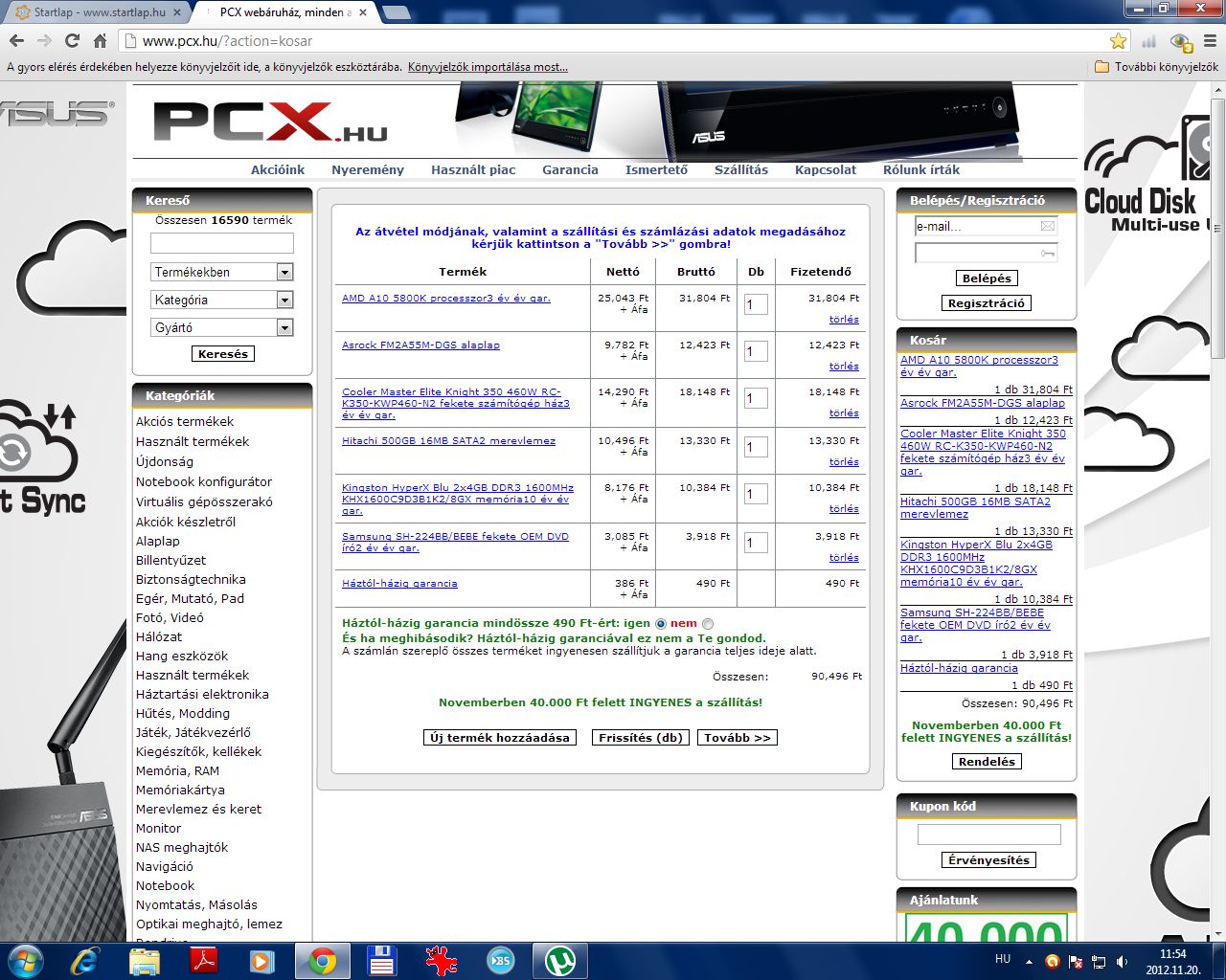

Ha külön megveszed a házat meg fps tápot szinte ugyanott vagy árban!
Én azért gondoltam gyári cooler M-re mert ott biztos rendben van a kábelhossz meg ilyesmi,és gondolom egy cooler táp csak jobb mint 1 fsp! Mondjuk nekem is ment már márkás tápom szét (chieftec)
Egy jobban kinéző olcsókategóriás ház legalább 7000.-,egy 500 w lc power táp is kb 7-8 e,így a 2 együtt 15e!
Én abból indultam ki hogy akkor 3e + ért csak egy minőségibb házat gyári táppal megkapok a cooler master elite knight személyében,és arról nem is beszélve hogy vagány,k jól néz ki!

ugye most rakok össze is majd egy gépet valószínűleg jövő héten 2 hét múlva, és nézegetem a dolgokat.
megnéztem a tiédet, és nekem is jobban tetszik külcsínre a házad, de olvastam véleményeket, hogy gond volt a hozzá adott tápokkal...én csak infóként írtam fel... amúgy saját tapasztalatom nincs a házról, esetleg tényleg Shell-t kellene megkérdezni, ő a ház/táp-os szaki!

Erre gondolsz?
http://www.pcx.hu/termek/sharkoon-vaya-4044951011728-fekete-szamitogep-haz-92068
De ez csak ATX-es ,bele tudom rakni a micro atx A55 asrock lapomat?
néztem az fsp 400 -al ,de csak egy ezressel jönne ki olcsóbban mint a cooler master!
én azt hittem a cooler jó cucc
meg amúgy tetszik is!üdv.
