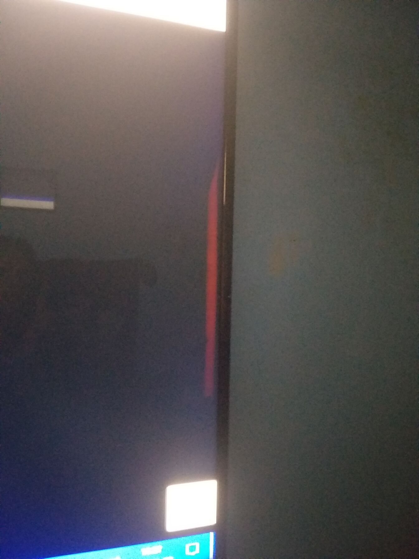

Sziasztok segítséget szeretnék kérni. Lenne egy olyan gondom, hogy a Thomson tv kijelző széle körbe elszíneződött. Bordós vöröses színű. Jobb, és bal oldalt teljesen a szélén függőlegesen körülbelül 31-32 cm hosszan, és az alsó, felső részén vízszintesen teljes hosszában. Tudna valaki segíteni, hogy mi lehet ez? Felrakok két képet. Ezeken most csak a jobb, és bal oldali jelenséget fényképeztem le. vaku nélkül készítettem, különben nem látszott volna. viszont ennyire azért nem látszik, mint ahogy a képen van. Előre is köszönöm a segítséget.
