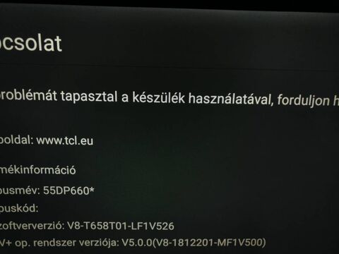

Nektek az 526-ossal hogy alakul a bootidő? 500-asban nagyon király volt, hogy az Android splashscreen után 8 másodpercen belül bebootolt, most meg talán több, mint hetes alatt volt (40-50 másodperc).

redati
Melyik verzió van most a tvden? Mennyire van tele a háttértár? Lassulására mindenki csak a 7-es droidnál panaszkodott. Akár a lengyel, akár az orosz, akár az osztrák fórumot ha megnézed, vagy itt is ha visszaolvasol, mindenhol rendben van a 8-as droid sebességével
Csak tippelek, de szerintem nem csináltad meg a szervíz menüből a reset all - reset shop párost. Nem ugyan az mint a menüből a gyári visszaállítás. -

Darabokban elérhető a v526
Este letesztelem. Addig is mindenki csak saját felelősségre.
És a service menüből a reset all-shop nem elfelejteni ! -

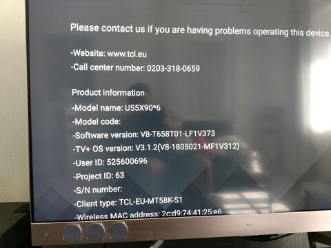

Lenne kérdésem a FW frissítéssel kapcsolatban.
Nekem van egy Thomson 49UC6406 Percee TV-m, ami ugye szintén TCL gyártmány.
A FW még az eredeti v353, már tavaly május óta, hogy megvettem a TV-t.
Többször kerestem rá a hálozati frissítére, de a mai napig azt írja ki, hogy frissítés nem szükséges.
Látom a v373 FW fent van a Thomson honlapján, de egyáltalán kell, érdemes lefrissítenem v373-ra, vagy majd kiadják egyáltalán az újabb android 8 FW-t?
Írtam a TCL-nek levelet kétszer, de soha nem válaszolnak.Használom a HBO GO-t a TV-n és nem merem lefrissíteni más nem hivatalos verzióra, mert lehet nem fog menni rajta, mert másnak nem akart futni.
Mióta frissítették a HBO GO appot februárban nekem is újraidul a TV-m tőle, bosszantó. Az HBO azt mondja frissítsek android 8-ra.köszi

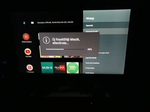

Twitteren azt írják,hogy elindították a netes 8-as frissítést, és 3hét alatt mindenkihez eljuttatják.

Kíváncsi leszek én is arra az 1-2 hétre
De arra mégjobban, hogy mennyire lesz hiba mentes. Reméljük a legjobbakat.Az meg hogy így kikerülnek ezek a béta verziók, úgy lehetséges, hogy a lengyel oldalon felkérték a felhasználókat,hogy segítsenek a tesztelésben. Email megadásával most is lehet jelentkezni. Persze támogatást is kérnek, cserébe küldenek tesztelt kalibrációt az adott típushoz. Az hogy miért nem zárt a fórum, az nekünk csak jó
Hivatalos frissítésből nem is volt több. A 6-osnál azt hiszem v174, a 7-esnél a v373 , és a 8-asnál v500. Ezek egyébként rendelkeznek digitális aláírással is. Ezért lehetséges ezekkel a helyi usb frissítés. És az esetleges visszaállásnál is fontos lehet.
Fuze: kíváncsi vagyok hogy mit reagálnak rá
LilProphet90
Arra azért kíváncsi leszek, volt már szeptember, november, január
De 1-2 hét azért már beláthatóbb időn belül van. Akkor elviekben már OTA is tudnánk frissíteni?Bár amit még mai napig nem értek, hogy hogyan lehet az, hogy annyi szoftver letölthető a fórumokról, miközben én egy év alatt csak egy hivatalos frissítést kaptam, a 6 -> 7-et.

Felraktam az 511-et és rögtön le is frissítette az 526-ra.
Esetleg van valakinek ötlete?
