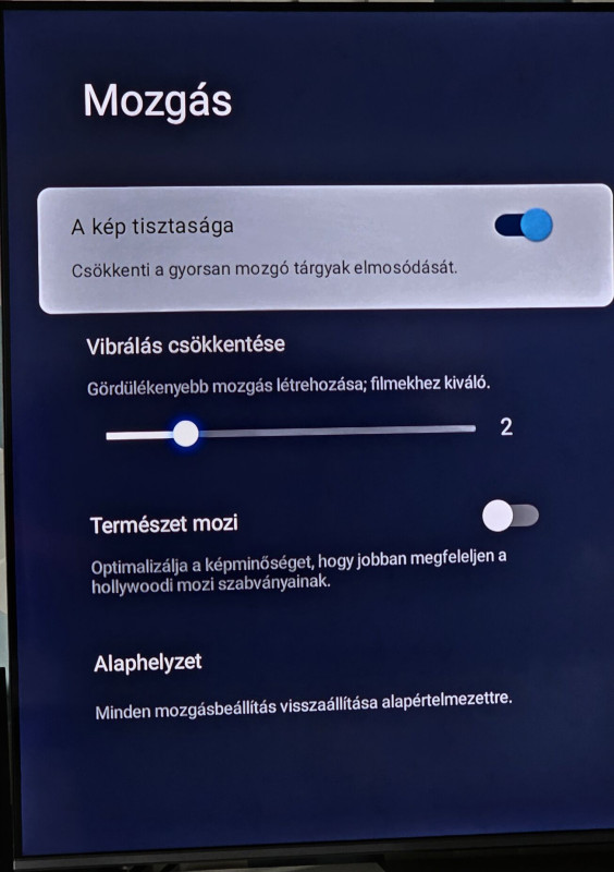

Picit megkavarodtam 😃 nekem nem az elmosódás volt a probléma, hanem amit mondtál, pasztázó kamera mozgás darabos. [link]
Ezen a teszt videón tudom talán szemléltetni. Na ennél bizony jelen van rendesen a darabosság. Főleg a pályaudvaros részen. Ennek a kiküszöbölésére van opció? -
klaya86
Pasztázó mozgás esetén a judderrel lehet valamit kezdeni
? Talán ezt az egy hibát észleltem a c645-el. Netflixen annyira nem vészes, tv adásoknál viszont sokkal csúnyább a darabos mozgás. A szappanopera😃 skálán ha 8 körüli értékre húzom, már jobb, de az nem megoldás, mert nagyon zavaró természetellenes az egész. A c735ös beállításokat használom. Erre csak a 120 Hz a megoldás? -
