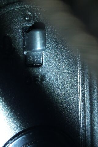

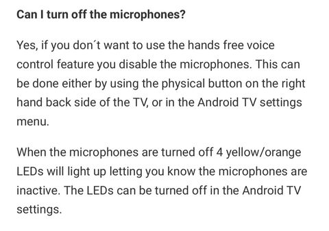

ooo, ez azert fura megint, mert nalam mindig ki volt kapcsolva a mic, es korabban honapokig nem lattam a sarga ledeket.
illetve most van, hogy 1, 2 vagy 4 vilagit vagy egy sem (ma este pl. fel oraig egy sem vilagitott...)
akkor mi az egy es a ket led??
na mindegy, egyszer, ha lesz idom, lekapom a hatuljat es lehuzom a csatit a ledekrol, vagy valahogy kikotom. semmi ertelmuk (egyebkent sem) -
mikrofon
Értem de engem zavart.
Most ki van kapcsolva és nem világít.
Sőt most azt is kipróbáltam, hogy minden alkalmazásnak adtam jogosultságot a mikrofonhoz. Így az alkalmazasokban működik a hangkeresés a kis távirányítóján lévő mikrofonnal, miközben a tv mikrofonja ki van kapcsolva és nem világítanak a sárga LEDek.
Számomra így tökéletes, még akkor is ha hivatalosan nem így kellene működnie. -
mikrofon
mikrofon #11082 üzenetére
Biztos a Google alkalmazás okozza mert ha kényszer leállítást valasztom akkor is elalszanak a LEDek de csak egy rövid időre azután minek újra elindul az alkalmazás és világítanak a LEDek. Viszont mióta tiltottam azóta nem világítanak.
Viszont nagyon vicces dolog ez az OK Google asszisztens. Minden kérdésre válaszol. Még viccet is mesél ha megkéred. Nagyon jól elszórakoztunk a gyerekekkel és az OK Google-lel.

mikrofon #11065 üzenetére
koszi a reakciot!
nalam jelenleg az a helyzet, hogy 2 het telt el frissites utan. volt arambol kihuzos unrainditas - nem.oldotta meg. sima ki/bekapcsolas 100x - nem.oldotta meg. mikrofon ki-bekapcsolas 200x - nem oldotta meg.
most ott tartok, hogy ket het alatt neha eltuntek, neha csak ketto vilagitott, neha csak 1, rovid ideig egy sem, de mindig visszajott a 4.
az engedelyeknel a mikrofontol minden appot tiltottam, de akkor sem akarom bekapcsolni. szoval varok...
sajnos a szoftveres gondot azert nem hinnem, mert nullara volt gyalulva (frissites, reset all, reset shop) es indulas utan barminek a telepitese nelkul jottek a sarga ledek...
es nem ertrm, hogy miert joforman csak nalam, mert a kollega hajszalra ugyan ilyen keszulekenel ugyanezzel a frissitessel meg csak nem is latta a sarga ledeket... szoval ez teljesen kaosz...gyuru: koszi, ez mar volt, frissites elott, amikor nem volt hangja a moziverzumnak. azt megoldotta. de meg ezzel varnek.

mikrofon
Lordus #11062 üzenetére
A sárga led úgy tűnik valami szoftver téma lesz. Valami a háttérben kapcsolja a mikrofont. Ilyenkor megjelenik egy rövid ideig az üzenet hogy mikrofon már ki van kapcsolva és megjelennek a sárga pöttyök. Utána csak akkor tűnik el nalam ha bekapcsolom a fizikai kapcsolóval hátul vagy nyomok egy teljes újra indítást akkor lesz jó. De utóbbi esetben egy idő után újra előjön.

CrazySouls #11002 üzenetére
hát, nálam ki fog lazulni a mikrofon kapcsoló.....
én már nem merem többet kapcsolgatni...volt, hogy annyit kapcsoltam fel/le, hogy visszaülve a tv elé még 2 percig irogatta, hogy ki meg be van kapcsolva... -
Lordus
4 ságra LED
korábban már megjelent a 4 sárga led, frissítés után, de egy idő után eltűntek egyszer csak.
Most sajnos az a helyzet, hogy:
1 - 1 hete frissítettem.
2 - természetesen a 4 sárga led megjelent, csak akkor tudom eltüntetni, ha bekapcsolom a mikrofont - na ez kizárt.
3 - 1-2 napja a 4 sárga ledből már csak kettő lett - hurrá - gondoltam - lassacskán eltűnnek!
4 - juhéjj, ma reggel eltűntek, bekapcsolás után kb. fél perccel
5 - mégsem juhéjj, mert pár perc elteltével megint mind a 4 elkezdett világítaniKicsinálnak!!! mindent kapcsolgattam, ahogyan a múltkor is: a bekapcsolást jelző ledet mindhárom állásba váltottam, a tv-t újraindítottam teljesen többször, ki/bekapcsoltam 50x, a mikrofont is ki/bekapcsoltam 50X és nem akarnak eltűnni a sárga ledek...
a korábbi frissítésnél úgy emlékszem, kb. 2 nap után eltűntek.
mi a frászkraikát csináljak velük??? olvastam, hogy nemrég valamelyikőtök is járt hasonlóan, de neki eltűnt kb. 10 ki/bekapcsolás után.
55C725 a tv, legfrissebb 410-es fw
köszi előre is a segítséget!
