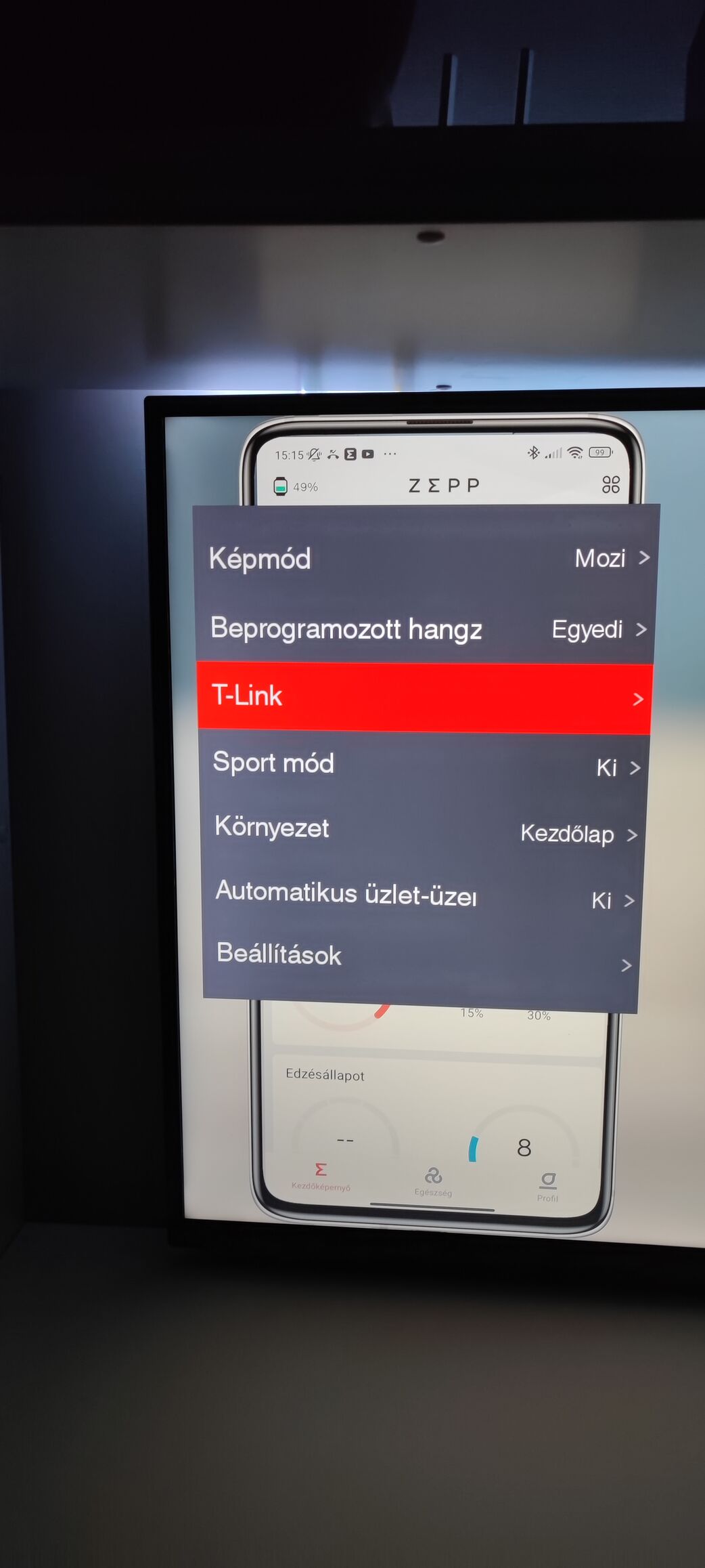

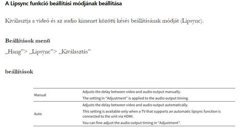

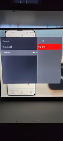

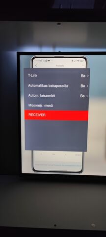

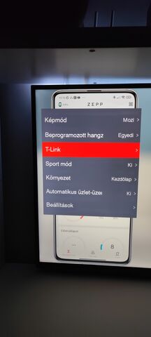

Végre sikerült magyar leírást kapnom a pioneer erősítőmhöz.
A problémám egy 50dp600 - al vannak hdmi csatlakozásnál.
Történik, hogy rendben működik a hang, megy az erősítő ki/be kapcsolása a tv által. Hangerőt már nem sikerül állítanom a tv távval az erősítőn.
Másik problémám, hogy ha kikapcsolom készenléti módba a TV-t az erősítővel együtt és utánna vissza nincs hang egészen addig, amíg a t-link menüben ki majd be nem kapcsolom az erősítő irányíthatóságát.
Már mindenhol, mindent megpróbáltam állítani, de semmi nem segítet. Optikával simán működik. -
