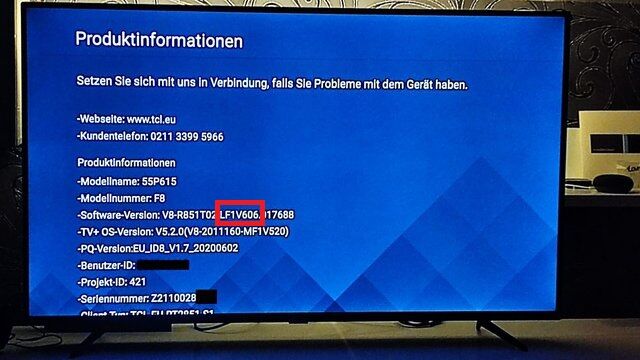

Mr. Csonti
hogyan tudok V418-ról magasabb verziószámra frissíteni? (pl a V432-re, arról azt írták feljebb, hogy stabil) Jelenleg a software verzió: V8-T615T03-LF1V418.000073
Válaszokat előre is köszönöm!

gyűrű
Imike_80 #13071 üzenetére
A V432 stabil.
A HDMI hogy van beállítva?
A HDMI1 ARC kimenetről megy a hang ugye?Hangbeállítás , Hangkimenet auto vagy Arc,
Atmos engedélyezve ha van.
Intelligens hang sz@rok kikapcsolva.
hangbeállítás speciális, digitális hangkimenetnél HDMI.
Bemeneteknél ARC vagy EARC engedélyezve.
Ekkor elvileg minden hang kimegy. -
