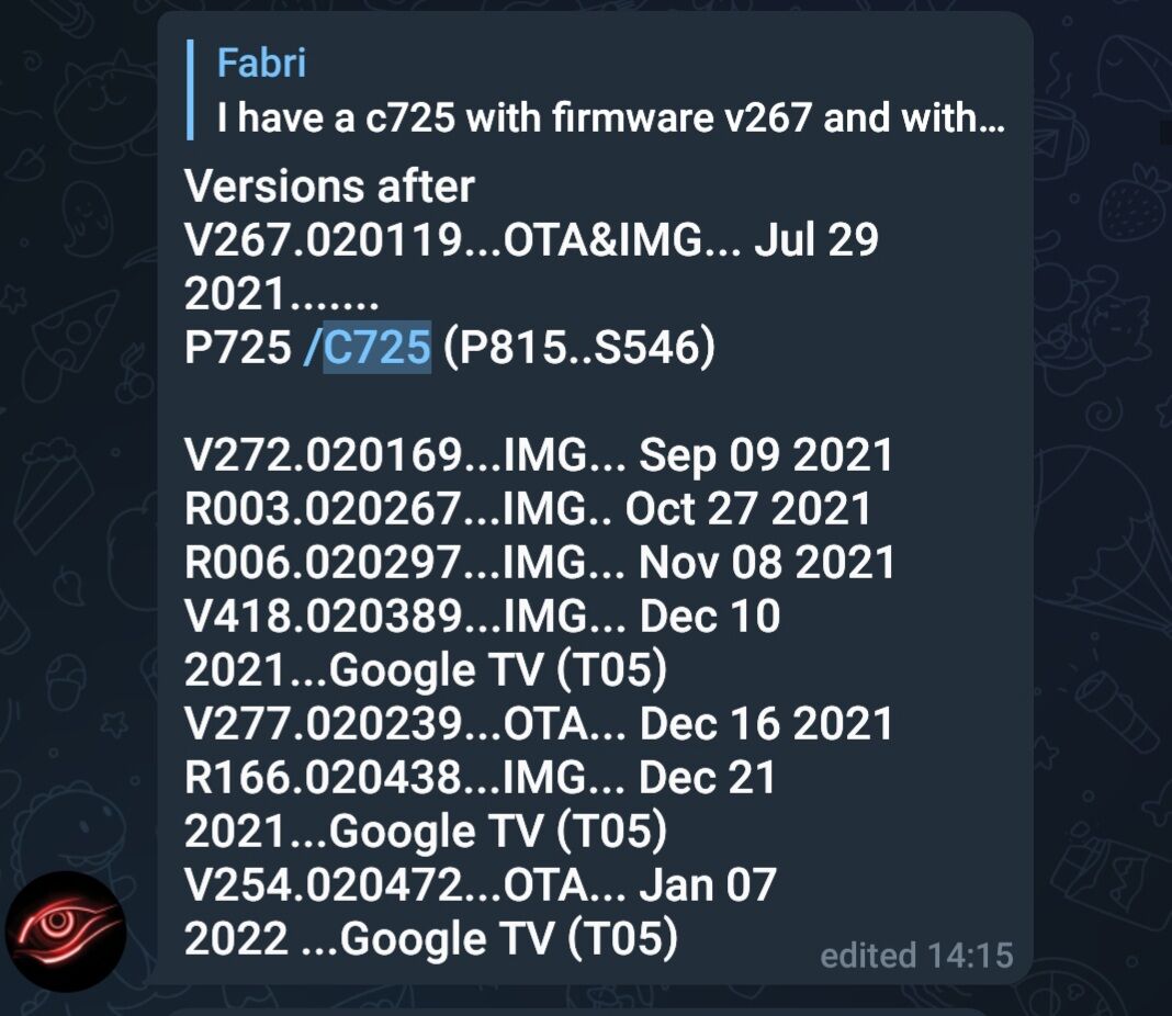

Ez a része csak a 728-ra vonatkozott mivel az IMG-t a bekapcsolós módszerrel lehet csak feltenni amire később érkezett egy kisebb frissítés ami OTA.(Ezt kell a "helyi frissítés"-el feltenni)
Röviden az a lényeg, hogy ha IMG akkor bekapcsos módszerrel kell telepíteni, ha pedig OTA akkor "helyi frissítés" a menüből. -

Miért kell 2x formázni telepiteni? Nem ugy van hogy felteszi aramtalanitas es powergombnyomas után es kész?

HELLAFLUSH #10494 üzenetére

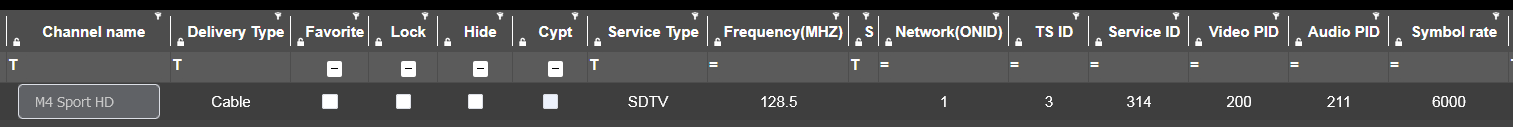

Sziasztok van valakinek TCL C728-as tv és digi előfizetése? Mert az M4 sportot az istenért se tudom megkeresni és a bl meccs meg azon megy. Kézi kereséssel ha megadom neki a frekvenciát nem talál semmit.

Kiskutya #10485 üzenetére
Persze többször is, sőt ujra indítást is többször.. De nem lett javulás. Kicsit parázok ettől a direkt telepitessel.. Nem akarom elcseszni vele a tvt... Pedig igy is csiga a csatorna váltás.. Vagy akármilyen maszkalas androidban... Pl attól is tartok hogy nem a tvhez való szoftvert töltök le es akkor elcseszem vele..

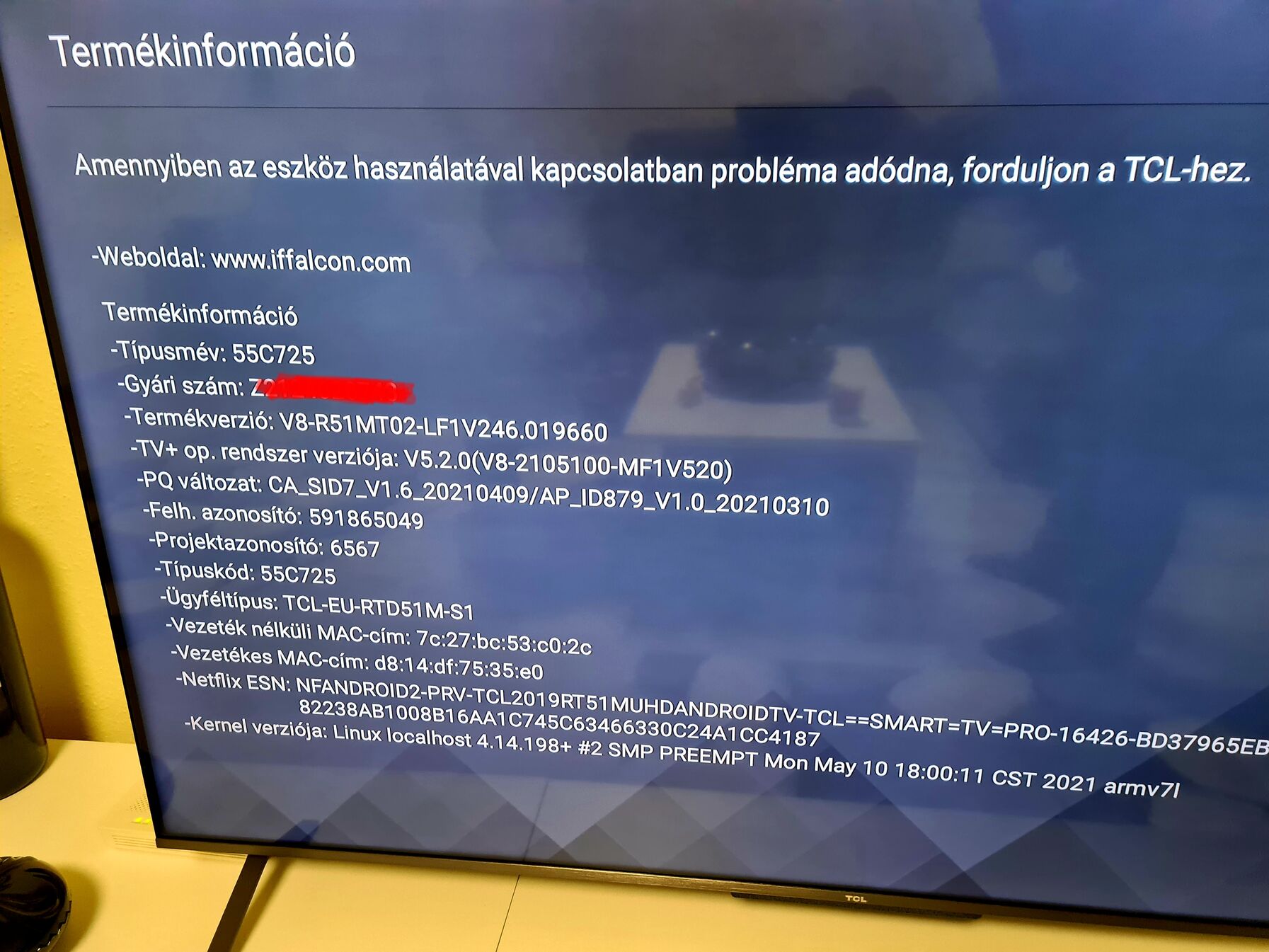

Sziasztok! 55c725 készülék Anyukámeknal kicsit felhuzott... Beállítások gombra nem reagál ha hosszan nyomom, akkor csak termék infó jon bE.. Szóval kep beállítás ilyenek MENÜJE nincs. . Frissites is 2020as májusi... Azt semtalal... Áramtalanitva volt..
HELP!! -

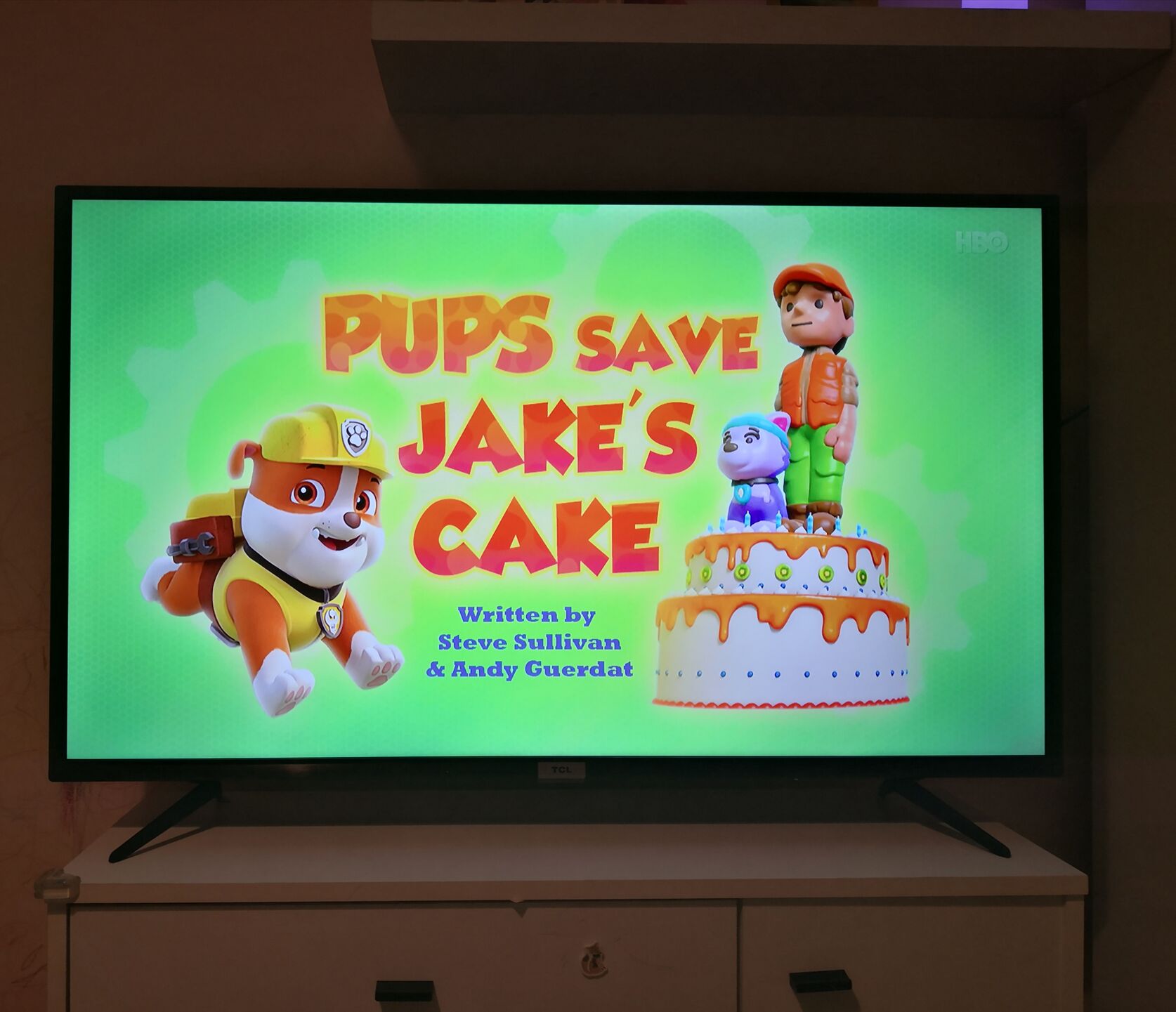

HBO meg van!

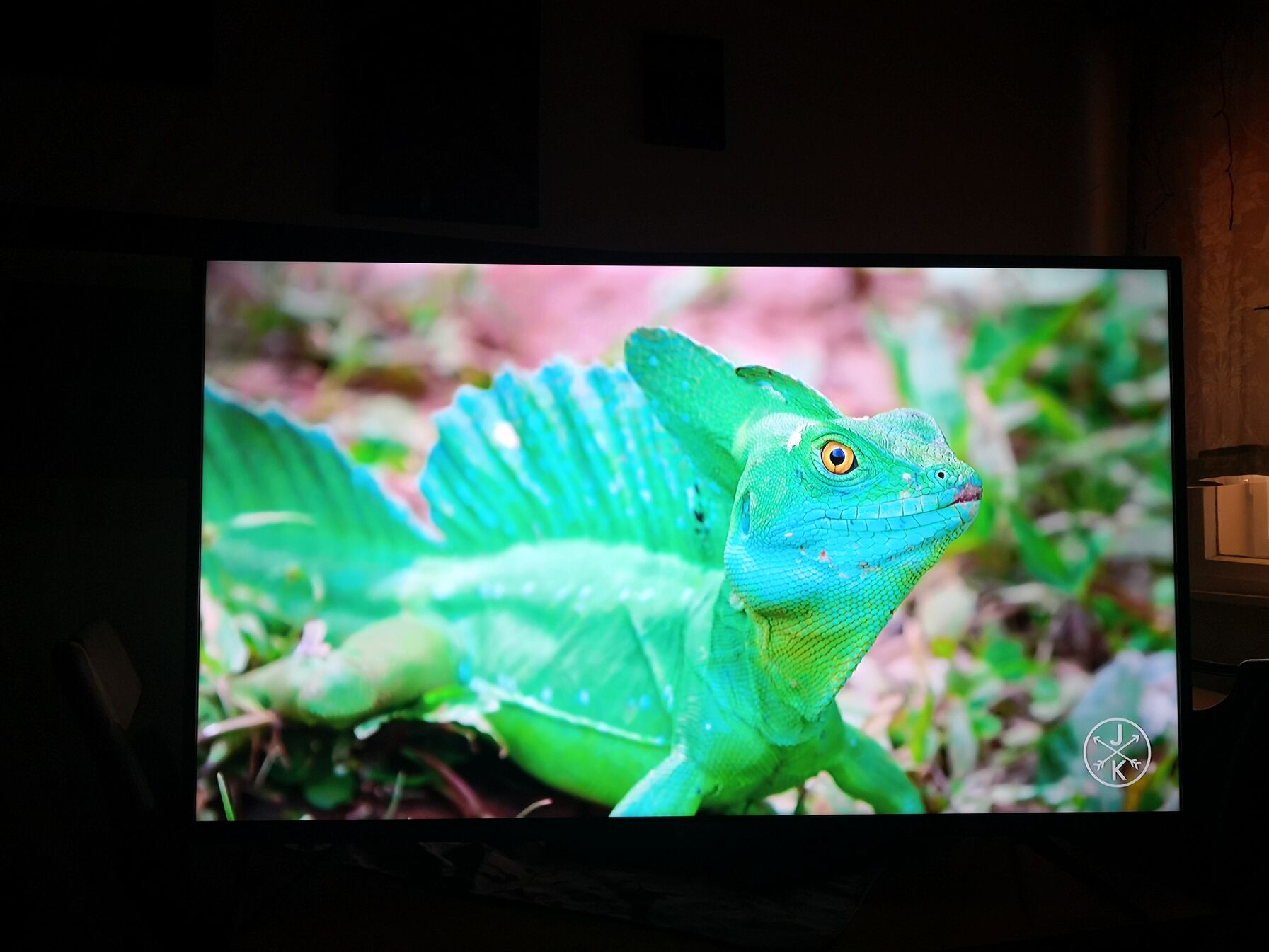

Ha minden igaz az az LG ips paneles, így sokkal rosszabbak a feketéi mint a C728-nak, kb csak az 1/5-e, tehát világít a sötétben az LG feketéje.
Ha teljesen fekete képet teszel be az csalóka, mert lekapcsolja teljesen az LG a héttérvilágítást,í gy rá lehet írni hogy végtelen a kontraszt aránya
Teggyél be 1 vagy 5%-os fekete képet és nézd meg azzal, rögtön látni fogod mennyivel jobb a C728.

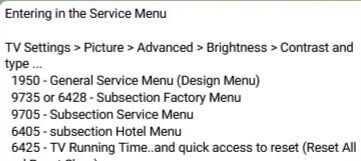

Valaki tudja hogy tudom megnézni hány órát ment a tv?
