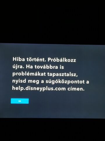

RaGi91
TCL 65C728 - Disney+ app induláskor megfagy. Vele együtt a tv is.
Próbáltam újratelepíteni, kihúztam a tv-t 30 percre, semmi változás. Valami tipp esetleg?
Köszi!Szerk.: Telefonos app is ezt csinálta, majd kikapcsoltam a wifit és mobilnetről működik. Bekapcsolt wifivel nem... akkor a nettel van valami baja. :S

juhasz.p
van egy C725 tv.
Ma ugye nálam is mint nagyon sok embernél a Disney+ felkerült.
Viszont a 4K tartalmaknál csak hang van és szétesett kép.
Tudja valaki ez miért van vagy csak én vagyok tudatlan?! -

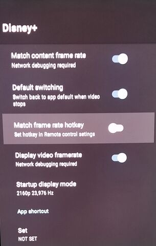

tomp
Nekem a Netflixnél szépen vált frekit amire éppen kell. Disney+ esetében fix 23,976-ra kell állítani mert a Shielden a béta androiddal megőrül az app...
De szerencsére nem vészes mert eddig minden tartalom amit néztem 23,976-al van mivel kiírja ugye a refresh app.Kiskutya
Arra tippelnék, hogy 701-en nincs Widevine L1! -
