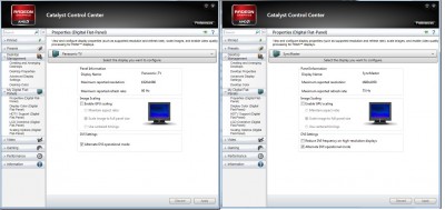

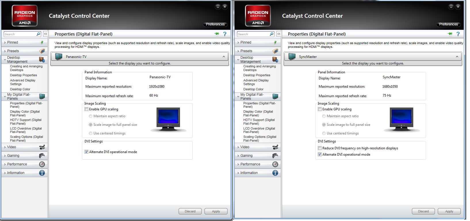

Gyakorlatilag mindent kipróbáltam már, és sajnos maradt továbbra is a nagy semmi
Néztem 720p-ben, 1080p24-el, 60hz, de továbbra is semmi
Én gyakorlatilag a beállítási problémát mostmár kezdem kizárni, gép-tv-kábel közül gondolok valamelyikre. Remélem a kábel a difis, holnap lesz lehetőségem egy tutira működővel kipróbálni, akkor már többet tudok. Addig is köszi a tanácsokat! -

Aham, most raktam fel a legujabbat 11.1-es, de nem változott semmi sajnos
Csatolok egy képet hogy néz most ki per pill catalystban a beállitás.
Azt figyeltem még meg, hogy amikor bekapcsolom a gépet, a tv ugye automatikusan átkapcsol hdmi -re, és ilyenkor azt irja bal felsö sarokban hogy EC/HDMI. Amikor már be van kapcsolva és kapcsolgatom, akkor csak annyi hogy HDMI1.
Nem lehet hogy a kábellel van valami gebasz?

Tegnap lettem tulajdonosa egy G20-nak én is, és rögtön lenne egy érdekes kérdésem. PC-vel való összekötásnél futottam bele egy "kis" problémába, amilyennel eddig még nem találkoztam.
Szóval van egy 4890-es ATI-m, amit DVI-HDMI kábellel össze is kötöttem a tv-vel. Az összekötésnél ahogy irva vagyon, elöször a tv-t és a gépet is kikapcsoltam, összekötöttem őket, majd szépen bekapcs, biztos ami biztoss
A gép rögtön felismeri a tv-t, extended desktop-al, 2-es kijelzőnek, viszont amikor a tv-n átkapcsolom HDMI 1-re, nagy feketeség van csak és semmi más. Kipróbáltam az össes HDMI csatival, de ugyanaz az eredmény.Valakinek esetleg valami ötlete hogy mi lehet a gond illetve hogy mit bénáztam el ?
A monitorral kiprobáltam mind2 dvi csatit a videokarin, és úgy teljesen jól müxik.Előre is köszi.
