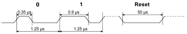

Egy ilyen bonyolult "snake" kodot csinaltam:
# The number of NeoPixels
num_pixels = 1024+1024+512
while True:
for j in range(num_pixels):
for i in range(num_pixels):
if (i==j):
pixels[i] = (255, 0, 0)
elif (i==j-1):
pixels[i] = (128, 1, 1)
elif (i==j-2):
pixels[i] = (64, 2, 2)
elif (i==j-3):
pixels[i] = (32, 2, 2)
elif (i==j-3):
pixels[i] = (16, 3, 3)
elif (i==j-3):
pixels[i] = (8, 3, 3)
else:
pixels[i] = (4, 4, 4)
pixels.show()
Szerintem ennek masodpercenkent lepni kene vagy 10-et, de egyet se lep.(#45676) Aryes
No ezert vagyok tanacstalan.RTOS vs Raspbian lehet a kulonbseg? A python miatt lehet esetleg?
tvamos
#45674
Biztos, hogy a bitek kisorolása meg is van 70ms alatt, különben resetelődne a ledsor.
Egészen biztos, hogy már ESP-vel is lehetne ennél gyorsabb. Itt egy
hasonló méretű LED fal ESP32-vel meghajtva, nem látszik sebesség probléma.
Ez meg 4096 LED Teensy 4.0-val meghajtva (600MHz cpu), a Rpi zero ezt simán veri sebességben egy maggal is.Valami a programmal nem stimmel, de így látatlanban sajnos nehéz kideríteni. Meg amúgy is kettőnk közül te vagy a profi programozó.
tvamos
wassermann
#45672
Ez az 1 magos. Nem az az alap gond, hogy lassu, hanem, hogy lassabb lett, mint az ESP-vel. Azt hittem, alapban gyorsabb lesz, es onnan kezdhetek gondolkodni, hogy esetleg ketto, vagy 4 sztringbe bontva gyorsabb lehet.
(#45673) Aryes
Az a baj, otletem sincs, hogy induljak el, azert tettem fel itt a kerdest, esetleg valaki mar belefutott a problemaba.
Az ESP-vel olyan 2-3 fps volt, memoriabol, es gondoltam Raspberry-vel lesz mondjuk 5. Ha azt felgyorsitom 10-20-ra, akkor az egy nem nagyon szaggatos atmenet lehetne ket kep kozott.Persze az is lehet, hogy rosszul emlekszem.
1 bit atvitele 1.25us, ami 800kHz. Nekem van 50 ezer bitem, akkor annak at kene menni 70ms alatt. Szoval egy olyan 10 fps nem kene, hogy irrealis legyen. -
tvamos
Van itt egy home prodzsekt, WS2812 LED-eken jelenit meg "kepet". Eddig ESP32 volt, de azzal nagyon lassu, meg maceras volt a dolog, gondoltam egy Raspberry PI zero W majd franko gyorsan csinalja, de ezzel meg sokkal lassabb lett a dolog. Olyan 1 fps koruli a sebesseg, ha csak a memoriabol frissitem, ha kepet is kell olvasni az SD-rol, akkor meg ennel is sokkal lassabb, es most itt nem 100MPix-rol van szo, hanem 64x32-rol. Raspbian van a Raspberry-n, most raktam ra a hetvegen, + Python3, meg Adafruit NeoPixel Library. Nincs valami otletetek, hogy tudnam felgyorsitani? -

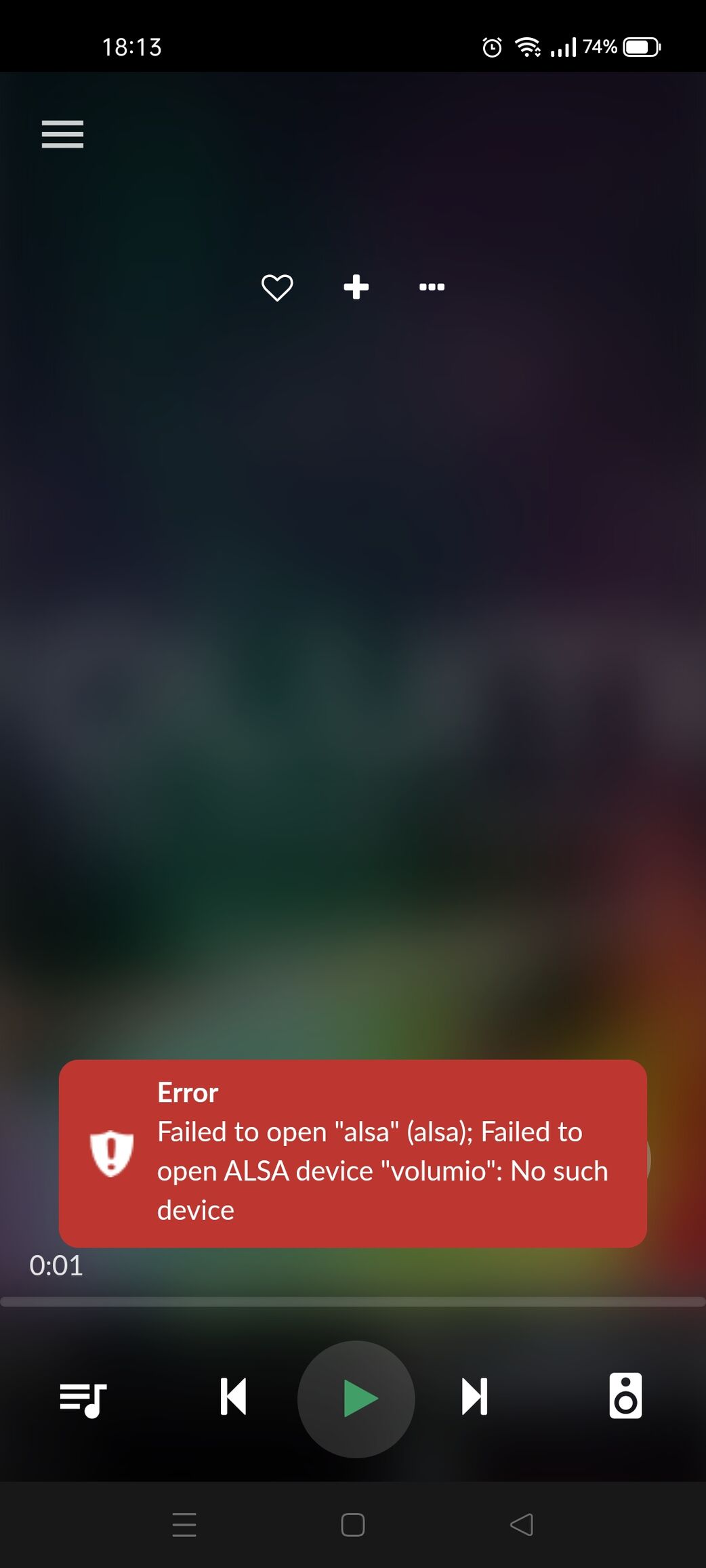

Az ALSA device nekem arra utal, hogy valamiért a hangkártyát nem találja. De amúgy van erre itt jobb Topic is, meg a Volumio saját Fóruma, ami ez esetben szerintem a legjobb, ott kezdheted mindjárt egy kereséssel.

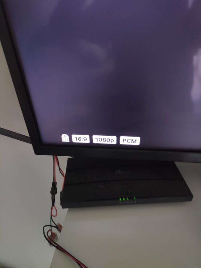

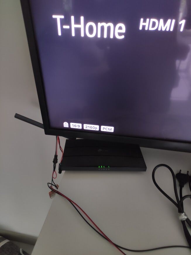

Igen a box-é, a tv hdr képes, ha natív netflixet nézek át is vált. Szóval csak a splitteren bukik a dolog.
SunMount3r
oOKitsuneOo
#45622

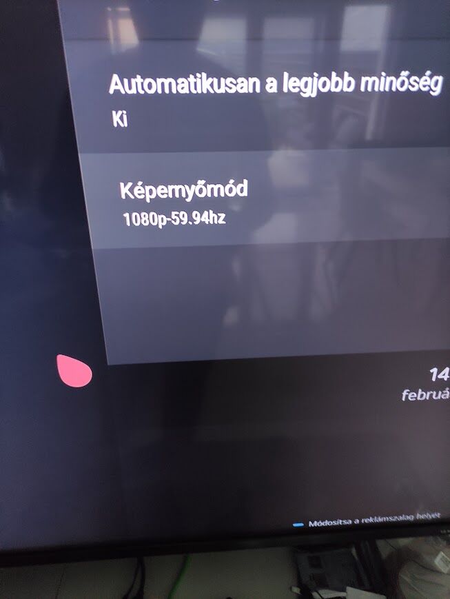

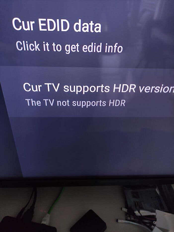

Ezek most akkor a Box beállításainak/infóinak a képei? Mert akkor pl. ez jelentheti azt is, hogy tényleg nem tud HDR-t a TV-d, de azt is, hogy csak a Splitter nem tudja, amin átengeded a képet hozzá.
SunMount3r
oOKitsuneOo
#45620
Hát ha 4K-s, meg pláne HDR-es is a TV-d, akkor azért csak nem mindegy, hogy FHD-ban, vagy 4K / HDR-ben kapja az "anyagot", már csak a Netflix, meg a HMAX miatt sem. Legalábbis nekem biztos nem lenne mind1, de hát ki hogy gondolja...
Azt hiszem, hogy a TV-d távjának "Info" gombjára tudna erről valamit kiírni. Bár itt bonyolítja a helyzetet, hogy ezek streaming app-ok nem natívan, hanem a Box-on lévő Kodi add-on-al futnak, azoknak meg lehetnek limitációi, pl. hogy épp a 4K / HDR-t nem tudják.
oOKitsuneOo
SunMount3r
#45619
Nálam úgy néz ki a dolog, hogy az androidos telekom boxról jön a jel (ezt fix 4k-ra állítottam). Onnan megy a splitterbe majd tovább a tv és az usb video grabber-be majd innen a pi-be.
Grabbelni csak vga-ba megy neki de a lednek jó.
A tv-n kap jelet azt sosem ellenőriztem, hogy mekkora a felbontás (nem is tudom, hogy kellene)
HDR tartalmat szerintme még nem próbáltam.
A boxon meg kodi megy és alatta repo-ból a plex netflix és hbo max. -
SunMount3r
oOKitsuneOo
#45618
De a forrás, amiből küldöd rá a képet az 4K? Mert ha a jel 4K (+ HDR /DV), akkor azt meg lehet lekonvertálja a Splitter FHD-ba? Nem mondom, hogy lehetetlen, meg vannak biztos ilyen Splitter-ek is, de én úgy tudom, hogy az ilyen "egyszerűbb" Splitter-ek általában vagy tudják a 4K átengedést, vagy ha nem, akkor 4K forrás esetén egyszerűen "nincs kép".
Ha meg HDR-es is a forrás képjele, azt meg tuti nem fogja tudni rendesen átkonvertálni SDR-be, maximum a HDR adatok nélkül engedi tovább, de ez nagyon meglátszódna képen (nagyon fakó és sötét lenne).
oOKitsuneOo
SunMount3r
#45617
Igen igazad lehet.
Bár amilyen messziről nézem és vak is vagyok, észre sem vettem.
Bar csak a cec-re írtam, hogy megy. -
SunMount3r
oOKitsuneOo
#45616
Az a Splitter tuti átengedi a 4K / 60Hz / HDR / DV-t is? A leírása alapján csak 1080p-t tud.
