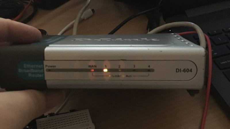

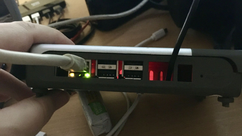

Ez igen! Szépen álcáztad a kiinduló masinát! Nagyon meg kell nézni, hogy kiderüljön az, hogy ez igazából nem is egy router!
cigam
Micsoda mázli! A POWER LED és az SD kártya IO LED pont jó helyre került.
A hátulja kicsit szellős, és csak a két USB-hez férni hozzá, de a célnak megfelel.

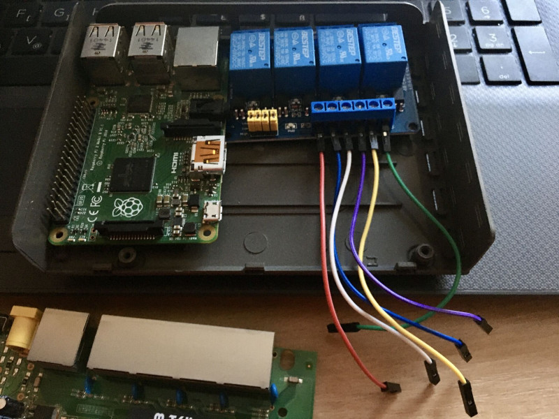

Undoroid
Ez egy Pi2, ilyeneket nem gyártanak manapság
. Szóval nem valószínű, hogy valaha throtlingolni fog, pedi 7/24-ben fog működni.A relé panel megcsapolására én is gondoltam, de elég rossz a szemem, nem látom jól ezeket a kis smd alkatrészeket, viszont az alja a relé tekercsek lába megfelelő támadási pontnak tűnik.
Nem baj ha jól látszik (főleg az elején), nem otthonra lesz, hanem a munkába.
Ez a fordított kialakítású süllyesztett fejű rögzítés remek ötlet, köszönöm!

cigam
A legfontosabbat ne hagyd le a PI-ről! Egy zárt dobozban hamar túl fog melegedni és átköltözhet az örök bitmezőkre! Ne felejtsd el hűtőbordákkal ellátni! Nem tudom, hogy ez mennyit fog menni, de jobb a békesség! Részemről 2db passzív bordát applikáltam fel a lapra, amik egy AC-cooling VGA-készletben maradt meg! Az egész szerelvényt alul és felül is átjárattam egy 120-as kopter légáramlatával, 5V-on járatva! Persze, azóta sem fejeztem be azt a projektemet...
A relék állapotát visszajelezheted közvetlenül a relékről (előtét ellenállással) levéve a tápjukat! Ha két áramkörös, váltókontaktos a relé, akkor a nyugalmi és az aktív állapotot is jelezni tudod! Részemről nem használnám ki, mert már egy led is hatalmas (zavaró) fényt tud produkálni este! A LED pedig rajta van a relépanelodon alapból.
A menetes távtartós felfogatás jó! A dobozod alja felől tenném a belső menetes részt, mert akkor a rögzítő csavar nem fog kilógni és beakadni mindenbe! Süllyesztett fejű a legjobb, mert akkor ki sem lóg a dobozod síkjából!
Undoroid
Házibarkácsolók segítségét kérném. Számomra a dobozolás volt mindég a legnagyobb gond. Pl. most találtam egy rossz router házat, aminek a belét kidobtam, és Pi megy a helyére.
A terv kb így néz ki:
A Pi a "WAN" lyukon néz ki, a relék pedig a "LAN" portokon.A Pi rögzítő lyukait bejelöltem, a dobozt alján, ki is kilyukasztottam a megfelelő helyeken, és itt picit elakadtam. A doksi szerint ezek a rögzítő lyukak 2.75mm-esek. Arra gondoltam, hogy egy ilyen 2.5mm-es készlettel rögzítem a Pi-t, és a relét is. Járható út, vagy van másik jobb megoldás? A micro USB-t is kivezeesem a házra? Hogyan? Valaki készített már hasonló "átalakítást"?
Az előlapi LED-eket felhasználnám a táp, és a relék állapotának jelzésére. A Pi IO lába elviselik ha a relé modullal párhuzamosan 1-1 LED-et is rákötök, vagy inkább tegyek be egy egy tranzisztort, biztos ami biztos?

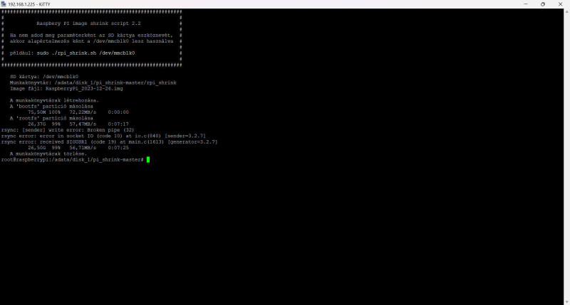

A hiba:

Van egy pi3B+, ami fagyogatott. Van rajta egy belakott raspberry os. Átraktam belőle az sd kártyát egy pi3B-be. Mivel a wifi antennája (is) más, így az update ezzel a hibával megáll.
Hogy lehetne elérni, hogy hiba nálkül fusson az update?
Az újratelepítés nem megoldható
Vigyorka
Ezzel a programmal igen. Szektorról szektorra lemásolja, akár használt, akár üres.
Létezik olyan lemezkép készítő ami csak a felhasznált szektorokat menti, pl. a [clonezilla], ill. az összefoglalóban van egy kis script, ami fájl szinten készít másolatot egy image fájlba.Az összefoglalóban levő script nálam nem működik... (raspios-bookworm-arm64-full..)
