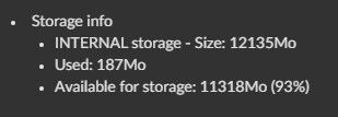

Meg most egy 12Gb-os SD kártya van benne és még kb. 11GB szabad rajta, erre még bőven elférne egymás mellet a két rendszer?

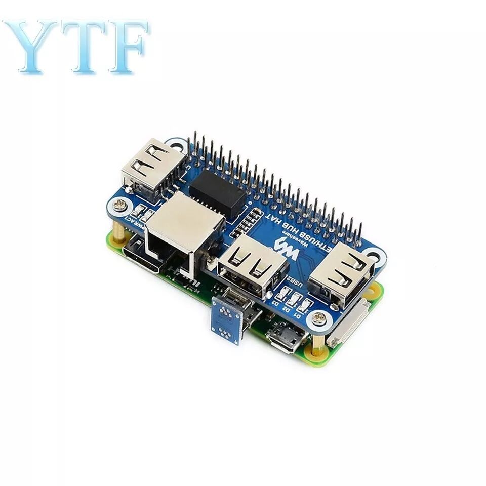

Amit a képpel én ajánlottam az való sima, passzív hangfalhoz, mert abban a DAC mellet van egy kis D-osztályú erősítő is.
Nem tudom a tüskesor ugyanaz-e mindegyik Zero-nál, de ennek utána lehet járni.
Ha nem férne el, úgy emlékszem láttam ilyen toldót valahol (olyasmi mindkét oldalon, mint az IDE-s merevlemezek csatija). de forrasztani is lehet, szerintem néhány tüskénél nem használhat többet (digitális adatok + táp)

És az akítv HUB valóban szükséges? Mondjuk 2-nél már gondolom, nem árt!?
Ami érdekes infó, azt olvastam az oldalán a Q&A résznél, hogy aktív USB HUB-ba kellett dugni, mert a Pi nem adott elég kakót neki.
marmint nekem, mert el kezd csapagyas es zajos lenni. 2.5 eve megy venti nelkul nekem, semmi baja.
