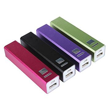

Aryes
Tesco-s óccó 2000mAh-s. Vagy két éve vettem, ilyet biztos nem lehet már kapni. Kérj kölcsön egyet és próbáld ki. Ha saját magát tudja tölteni, akkor nyert ügyed van.

Miért kell spéci? 5V-ot adjon le USB csatlakozón és legyen tölthető.
Egyébként van spéci is. -

Raspberry projekthoz (4 fajta szenzor adatokat mér) ,ahhoz hogy hordozhatová tudjam tenni, milyen áramforrást ajánlotok, mi lenne a jobb?
ceruza elem pl. 4,6 vagy 8 osszekotvevagy inkabb ilyen LiPo battery vagy esetleg az ilyen fajta: link (bar ezeket nem tudom hogyan tudnam feltolteni - ha nincs sprecko toltom,akkor hogy ne hogy felrobbanjon,ha tultoltom)
