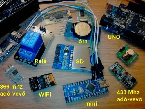

Nekem az a véleményem, hogy ha ilyet - és csakis ilyet - szeretnél, akkor azt nem érdemes raspi-val csinálni, mert nagyon megdrágítja a projectet, amellett a PI processzora az idő jelentős részében elmegy kávét inni, annyira nem feladat ez számára.
Inkább arduino-ban gondolkoznék a helyedben. Sokkal olcsóbban kijössz és a fejlesztés is egyszerűbb.
Most vettem rádiót (adó-vevő) 400 Ft-ért, de kínából rendelve fele ennyibe került volna. Egy arduino uno, vagy mini kompatibilis board kínából két-négy dollár, itthon 1000-1600 Ft. Egy relé modul itthon 500-800, egy esőérzékelő 800, egy wifi modul 1300, egy óra, egy SD kártya modul 500 Ft.Az egész dolgot ki tudod hozni kb. 6000-8000 Ft-ból és semmivel nem lesz rosszabb, mintha PI-vel csinálnád.
A PInek ez a feladat egész egyszerűen iszonyúan kevés. -

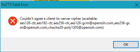

Letöltöd a puttyt --> beírod a RP2 ip címét --> kapcsolódsz --> belépsz az alap név/jelszó párossal --> a konzolba beírod a parancssort amit korábban kaptál --> Elmented --> Újraindítasz és ha minden jó akkor kész is vagy. (Esetleg ha kis commanderes felületre vágysz akkor felrakod a Midnight Commandert. --> sudo apt-get install mc)

Nem tudok a Pi2-re SSH-val csatlakozni. Openelec és Raspian alól is próbáltam, win pc-vel Putty-al.
Ez a hibaüzenet:
Mi lehet a gond? -
