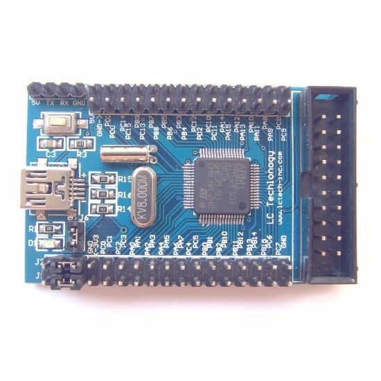

Arduino, ha eredeti, akkor cortex m3-magos sajnos elég drága. Ennél tudok olcsóbbat. Ennek kapcsán én is adok egy linket. Íme:Amit ezen az oldalon látsz, annak javát az aliexpressen meg lehet venni pár dollárért.
Pl. ez (ARM Cortex M3 base board) 5 dollár:
De én inkább ezt fogom használni, legalábbis valószinűleg, mert ezen már ott van az RJ45-ös csati, nekem csak egy piggy-boardot kell csinálnom, amire a kártyafoglalatokat teszem, meg egy elemtartót az RTC-nek. Ez sem túl drága, olyan 12 USD körül van:
Ja, még ezt lesd meg. Most találtam:

Ha születik belőle működő dolog, akkor érdemes részletes cikket írnod belőle. Bár a szakmai érdekesség faktor komolyabb benne, mint a használhatóság
Ha cortex m3-ban gondolkodsz, akkor kaphatsz készen arduino due boardot is olcsón.
