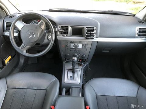

Még mindig Vectra C 2.2 benzin (már elengedtem a korábbi autót, most másikat keresek): egy automatánál mit nézzek, amikor elmegyek próbálni? Mennyibe kerülhet bele egy olajcsere?

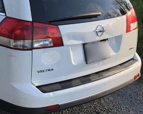

Illetve, egy ilyen sérülést ki lehet horpasztani (Opel jel mellett balra-jobbra), vagy csomagtérajtó csere (tudom, rossz minőség, de csak ez van)?
