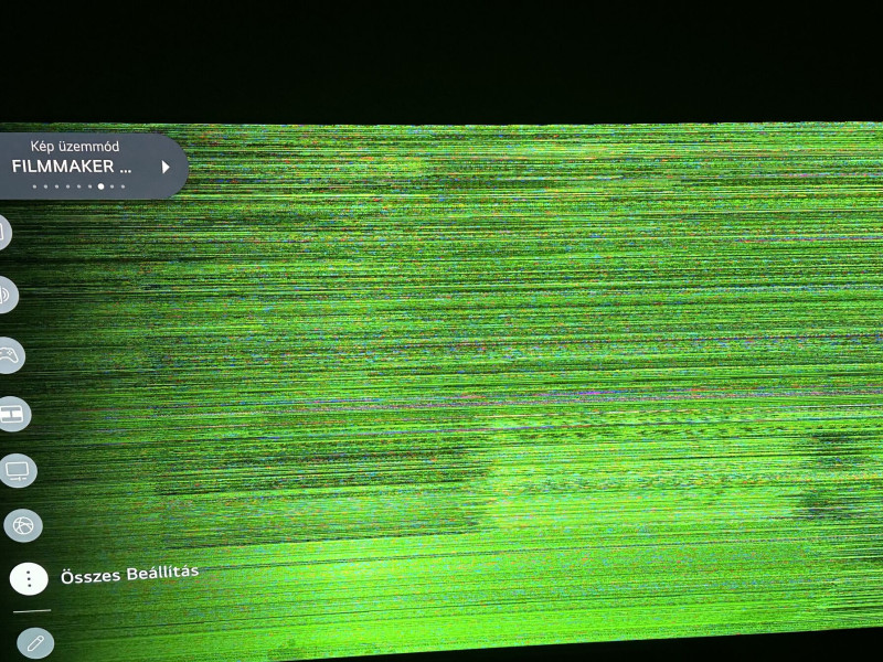

Az LG oled tv-m egyik pillanatról a másikra az összes kép üzemmódban az alábbi képet produkálja:
Játékoptimalizált kép üzemmódban viszont semmi probléma, amire csak véletlenül jöttem rá. Szoftver alapbeállítás nem segített.
Mi lehet a baja?

Sajnálom, hogy nem jártál sikerrel.
Akkor lejjebb veszem 50-re a fényerőt a tálcát is átlátszora teszem és töltök le tobb oledes háttérképet és berakom őket váltakozora. Honnan lehet amúgy jó oled háttérképeket leszedni amik hibátlan nem butitott verziók? Találtam párat a keresővel de biztoa van egy tuti forrás is. Másik kérdés még hogy a tv csak kikapcsol!s utána regenerál? Gondolok itt arra hogy este bedugva hagyom kikapcsolás után de reggel ha eljovok akkor áramtalanotom. Kb 6-8 orát áram alatt marad kikapcsolás után. Ez elég neki ugye?
Ezek után felmerül bennem a kérdés, hogy van még valami olyan funkció ami arra hivatott, hogy rontsa a képminőséget?
