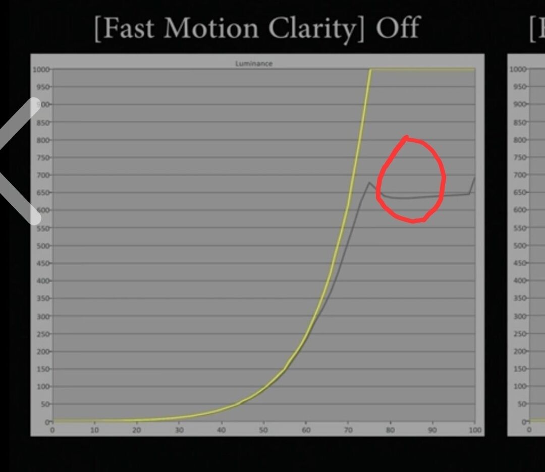

Vhiktor
kolosszus87 #87313 üzenetére
Egy érdekes példa. Rengeteg C1-el volt dolgom, meg sem tudom már tippelni a darabszámot. Általában 700 nit körül tudnak kalibraltan, volt összesen 2 db ami tudott 780 nitet, ez 10% eltérés. Szóval van szórás elég keményen.
Illetve még egy titok(nem is annyira titok, sokaknak köztudott), hogy előfordúl, hogy tesztekre "kiválasztott modelleket küldenek bizonyos gyártók, főleg a nagy követő táborral rendelkező csatornáknak, weblapoknak, így ezek a tv-k jobban teljesítenek, mint amit a boltban átlagban kapsz(ugyanakkor nem kizárt, hogy hatalmas szerencséd van és a boltban is kifogsz egy ilyen darabot.
Éppen ezért érdemes több tesztet is nézni ugyanazon tvről, és abból egy átlagot levonni. -
Vhiktor
Ha megnézed Vincent mérését ott is látszik, hogy ingadozik a fényerő attól függően mennyire van bemelegedve a panel(mennyi ideig van kint a minta, úgy hogy nincs kompenzáció, tehát pár másodpercig beszúrva sötétszürke kép).
