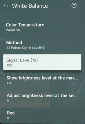

Bandeee82 #90404 üzenetére
Method-nál kiválasztod a 22 pontot. Aztán a Signal Level(%) kiválasztod a 2.5%-ot majd Red, Green, Blue-ra adsz egyformán +5-t. Utána megicsinálod ezt 5%-ra is, ha kell akkor 7.5% valamint 10%-ra is.
A fekete szintet semmiképpen ne vedd lejjebb 50-ről, mert még nagyobb lesz a black crush.
Egyébként meg nem biztos hogy van black crush gyári beállítással sem (eddigi C3-aknál amikkel találkoztam egytől egyig volt.)
Az is lehet, hogy máshogy vagy szokva, 2.2 gammát is használhatsz ha jobban tetszik. -

Bandeee82 #90399 üzenetére
Beállítások / színmélység / fehéregyensúly / mód
itt van 2 - 10 illetve 22 pontos kalibráció
Bár János 666 és Vhiktor a két szakember proóbálom laikus módjára elmondani egy-két szóban a hogyant:
A 2 pontos arra jó, hogy a teljes gradációs görbe - ahogy fotósok mondják - vagy ha úgy jobban tetszik a fényesség legalját és a tetejét igazítsd. Mivel a legalját fogod meg illetve a legtetejét, tehát a feketét és a fehéret, így igazából arra jó ha általánosságban tapasztalsz valamiféle szín fátyolosságot. Na most ezzel óvasosan, mert csomószor a colorist tette rá az anyagodra és jól át ver vere. SDR-nél könnyű a sztori mert van 1000 youtube-os mérőábra. Szóval az alját és a tetejét tudod RGB tracking hangolni - gammára ez nem jó.
A 10 pontos 10 helyen, a 22 pontos 22 helyen fogható meg, szintén RGB-ben.
Logikus hogy ha azonos mennyiséget emelsz R,G,B csatornákra, akkor ott gammát állítottál, ha meg eltérőt akkor valamelyik szín irányába is ellökted az adott pontot.
Amit Vhiktor mondott az egy egységes tolás az alsó tartományokban, mert IRE 2,5 - 5- 7.5 - 10 értékek a sötét tónusok, azon belül is minél kisebb a szám annál jobban fekete közeli a cucc.
Az én G3-mam zöld mániás illetve a szemem is az, ezért én írtom a zöldet, tehát nálam pl ilyen korrekciós számok vannak, pl ha világosítok: RGB: +5,+2,+4 - ezzel kivettem egy jó adag zöldet és világosabbra is húztam.
Amit ne basztass: fekete szint. Sajnos maximum minden ajánlás ellenében én azt mondom felfelé egyet se - legjobb esetben is vágásoknál video zajt kapsz, rosszabb esetben helló a fekete szintednek - LCD átalakító lenne az üzemmód helyes neve.
Lefelé mehetsz vele, max 2 értéket. -1 egy picit ütősebb képet ad, a -2 már csak pl élénk mód esetén értelmezhető.
Normális profilok esetében 49 vagy 50 az értéke.
SDR tartalom esetén az OLED pixel fényerőt tedd kb 35-re nézd meg, ha szar, max 50-ig értelmezhető, utána széthullik az SDR anyag. Ha netán itt sem elég világos akkor a kontentet dobd el, ne a TV-t.
HDR esetén az IRE értékek helyett másféle számokat látsz, 0-1024-ig van értelmezve a stimulus skála, míg az IRE értékek igazából százalékok. Minden hogy hívjuk, ugyan arra való. Dolby Vision, azaz dovi esetén IRE százalékok vannak, HDR vagy HDR10+ illetve hibrid log gamma esetén meg ezek a számok.
Én szépen bátorítalak arra, hogy játsz egy kicsit a cuccal - elég jól lehet korrigálni a gyári black crush hajlamot. Ahhoz, hogy meg tudd, mit tekersz töltsd be pl a youtube-on az LG teás kannás HDR videóját, LG black vagy mi a neve. Itt amikor veszik el a fényt a felülről fotózott teás kannáról állítsd meg, pont mielőtt feketébe dőlne a kép és ekkor kezd meg a tekergetésed. Elsőre azt javallom, hogy fogd meg a piros csatornát, pl IRE 5-nél, és told fel 30-ra. Na ettől egyből látni fogod, hogy a videóban mely árnyalatok számítanak IRE 5 és aközeli árnyalatoknak. Így haladj tovább.
Ja a teáskanna árnyéka szürke, mert egy pala lapon van- kurva jó RGB tracking beállításra.
Kérdés van írj.

Bandeee82 #90396 üzenetére
MM kalibrálás rosszabb mint a gyári.
Black crush lehet, amit csak kalibrációval lehet kijavítani.
A 22 pontos fehér egyensúlynál a 2.5% valamint az 5% IRE-re adja minden csatornára +5-t, ha ez nem elég akkor max +10-et.Illetve C3 esetében ne vedd le annyira az oled pixelek fényerejét, mint amit a videóban mutatok.
