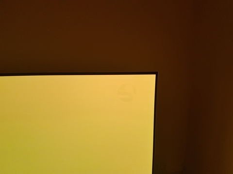

80-100-as OLED fényen 300-360 óra kumulatív sárga logó az durván extrém...
Az RTINGS teszten kb 200-300 óra alatt jelentkezett már a 6-osnál a beégés.20-30, max 50 OLED fény mellett érdemes használni. Nyilván nem a te hibád, ezt fontos leszögezni. Hiszen gyári beállításokkal használtátok TV-nek a TV-t. Szóval ne vedd magadra!
Amúgy próbáld meg a garanciát, nincs vesztenivalód... de nagy eséllyel kapsz egy új panelt. Hívd fel őket nyugodtan...

Itt a hiba, kvazi maxon járatod fél éve napi 18 órát. Nem verte ki a család szemét a fényerô?
Halado 1-2-t be kell allitani nappali/esti viszonyokhoz, oled light 50 fölé csak akkor ha a szpotlámpától végképp nem látjátok a képet. Rtings.com-on találsz pontos beállításokat.
Sajnos a default képmódok mindenhol ilyen túlvezérelt csiricsáré szarok, nem csak az LGnél. Háttértévére az oled nem a legjobb választás, jobban járnál LCDvel, azt lehet gyötörni ezerrel.

Minden kep uzemmodot vegigneztem a legtobbnel 100 vagy 95 legjobb esetben is 80 az Oled feny.
A settopbox az "Eredeti" profilon ment mindig.
Annak az adatai:
Oled 80
Kontraszt 95
Fenyero 50
Elesseg 25
Szin melyseg 55
Arnyalat 0
Szinhom c20Mennyire allitsam, hogy hatha javit a hiban?
Es mennyire hogy ne legyen tobb ilyen, es mire allitsam a "jatek kep" ertekeit? Felek hogy az xbox meg szebb dolgokat fog "belevesni". -

Kb fel eve minden nap ment min. 2 orat megszakitasokkal.
Nalunk alt mindig megy a tv. 7-24ig valaki mindig nyuzza.
Ezert is kerdeztem itt korabban, csak nem kaptam valaszt, hogy miert nem csinalja a tv mindig a panelzaj torleset? Beallitas utan par alkalommal elcsipem hogy "a torles befejezodott" aztan meg nem csinalja
en ezt a hibat is okolom mivel nem csinalta minden nap. Havonta eszembe jutott es akkor ranyomtam, par alkalommal torolte es aztan megint ugy maradt torles nelkul.krx21
Azota allandoan mas anyag megy de kicsit sem javult.

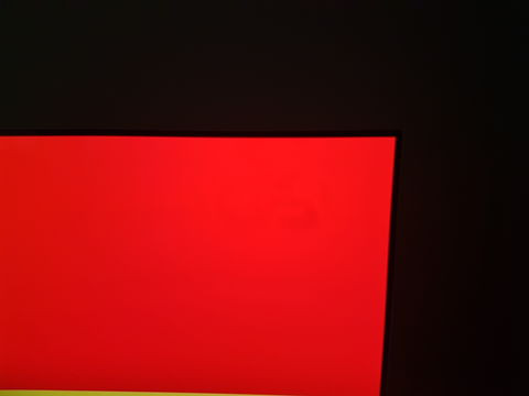

Megneztem a pirosat es a sargat kb 30 masodpercig volt kimerevitve es eskuszom azota jobban latszik, "felerositette???" mar egyeb anyagokban is latni. Orom az uromben, hogy mivel gyerekbarat musorok mennek napkozben, legalabb nem egy 12-es karika egett bele mivel az mar beleesne a mozi filmek "savjaba". Ez a logo olyankor a fekete savra esik.
Olyan ideges lettem hogy kozoltem a nejemmel hogy veszek egy ujat, aztan ugy dontottem amig ilyen erzekeny addig nem lesz. Ugye mind tudjuk milyen az oled gyors mozgasoknal...de elnetzuk mert minden masban seggre teszi az embert. Viszont amig ilyen konnyen "tonkremegy" addig kizart. Varok meg egy generaciot hatha kinovik...addig meg mindig felszemmel mindig azt a retkes kacsafejet keresem...A kep nem a legjobb....ahogy kimetevitettem a vegere mar a felirat is jolkiveheto lett a logon belul

A sárga és piros logók veszélyeztetettek. Szerintem 200 óra kumulatív használat alatt beég. Mondjuk fura, mert a sárga/piros tesztábrán kéne látszódnia, nem a szürkén. A szörkén még az RTINGS teszten sem látszott szinte semmi, csak sokadik hét kínzás után. Nézd meg kérlek egy sima sárga-piros ábrán is! (Youtube-on is van)
A Sky logó is piros, ahogy a Live Eurosport is. Ezekkel különösen kell vigyázni.
Egy jóideig hanyagold a Duck TV-t most. Reméljük meggyógyul.

A 2 panelzaj törlés a menüből volt? A 12 óra kevés, anno plazmánál én 24 órát járattam egy olyan csatornát ahol ha kizoomoltam a képet, akkor a logó nem látszott. Egy egész napos szimulátorozás után gyönyörűen ott maradt a HUD (sebesség, pozíció stb), szerencsére eltűnt. Nem tudom hogy OLED-nél használ a járatás, plazma meggyógyult tőle.
ui.: fontos hogy alacsony fényerőn kell járatni, ha nem elég a 24 óra akkor tovább.
Na, ezt nem szeretném.
Én a Planet Earth 2-t néztem meg, de ott sok jelenetnél nagyon zajos a kép pedig eredetiben van meg.
Igazság szerint én is vehettem volna jóval korábban 1 milláért egy LG-t, de valahogy nem tudtam magam rábeszélni.
