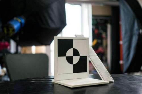

de akkora az a fokuszmezo, hogy honnan tudod hogy nem-e vmelyik sotet vonalra mert? ennek igy semmi ertelme. se fokusz, se elesseg, se decenter szempontjabol.
ennel annak is tobb ertelme van ha kiraksz magad ele 3 sorosuveget egymastol egyenlore tavolsagra. es elkezded a kozepsot lodozni.nemelyik kepen mintha ugy tunt volna h eletlen a jobb oldal...de ezzel a szonyeges hatterrel meg azt sem lehet igazan megmondani.
Clemi
A fókuszpont pontosan a kép közepén lévő piros vízszintes vonalon volt.... Egyébként meg azért szedtem ki a hölgy kezéből és kezdtem el így 45 fokban fotózni ezt a lapot, mert embereket fotózott az objektívvel és az összes képe mosott homályos lett.
Persze tudom hogy kell fókuszt tesztelni, de ott és akkor csak erre volt lehetőség. -
