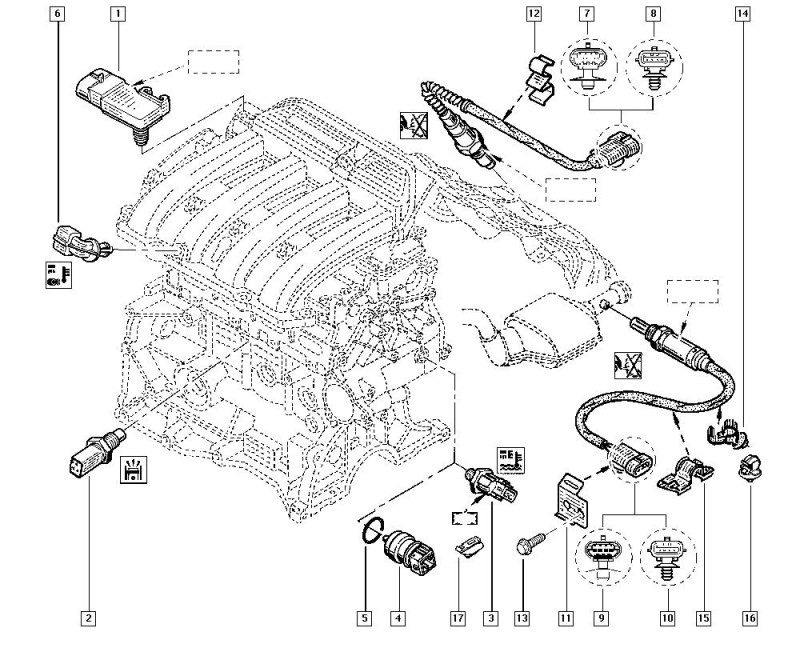

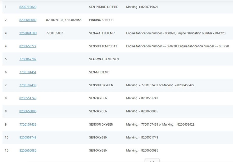

Sziasztok! Megane 2 fl. 1.6 benzin K4M812-es motor. A nyári klímakompreszor gond éppen csak elhárult (új -azaz gyári felújított
cseredarabos - Valeo kompresszor lett beépítve), és most meg dobott egy "check emissions" üzenetet.
Kiolvasva amit sejtettem: DF093 Hátsó lambda-szonda köre
Van egy másik tárolt hiba is: DF624 UPC Multiplex kapcsolata (ez nem tudom mostani-e vagy egy korábbi hiba, akár akkor amikor leszedett hosszbordás szíjjal, töltés nélkül mentem szerelőhöz). Egyébként most töröltem őket, és ma még nem jött elő újra
Nos az első hibakód miatt cserélnék egy hátsó szondát, de jól látom (9-es és 10-es számon fut), hogy ez több fajtával is volt szerelve, ezért előszőr ki kellene vennem megnézni milyen is van benne?

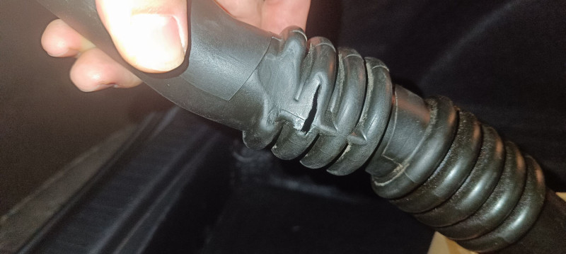

Csináltam egy pár képet. A felső részen vastagabb volt az olajpára, 2 napja letörültem ronggyal amikor kiszedtem a maf szenzort. Mondjuk ha tömítés, akkor egész biztos, hogy itt a fölső csatlakozási pont és azt én is ki tudom cserélni. Vegyek bele egy új tömítést első körben, aztán ha újradobja a hibát akkor jöhet a cső cseréje? Azt szépen látni, hogy a csatlakozási pont melletti alkatrészek is olajpárásak.
molnarpeter
kisgyerek85
#98403
Esetleg fújd be szappanos vízzel, hátha buborék megmutatja a szivárgás helyét. Tuti nem csak tömítés hiba?
