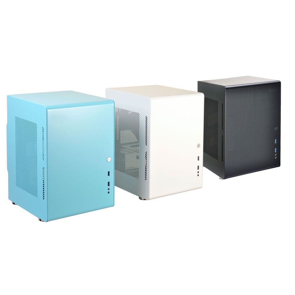

Háznak igénytől és pénztárcától függően például:
- Lian Li PC-Q12
- Silverstone ML05
- Silverstone ML06
- Silverstone ML06-EMindegyikben ott a 4db 2,5"-es, a Silverstone-okban pedig a slim ODD hely is. Bár utóbbi a CPU-hűtő fölé esik (ilyen szempontból is szerencsésebb az USB-s ODD), ventiket tehetsz közvetlen az alaplap mellé is a ház oldalába. Gyárilag SFX tápra vannak felkészítve, de anélkül akár 3,5"-es HDD-ket is elhelyezhetsz benne, persze azok rögzítéséről neked kell gondoskodni (ez esetben mondjuk ugrik a 2,5"-es rögzítőkeret is).
Esetleg:
- Lian Li PC-Q02
- Lian Li PC-Q02 LiteEzekben alapból 3db 2,5"-es és 1db slim ODD rögzítési pont van kialakítva. A 4. 2,5"-es meghajtót (az SSD-t, az nem rezonál és könnyű) teheted mondjuk az előlap belső oldalára kétoldalú ragasztóval, vagy akár az SFX táp valamelyik rögzítőfuratához csavarozva 1db csavarral. Ha meg a mellette lévő szellőfuratok pont az SSD egy másik furatára esnek, akkor akár kettő csavarral is.
