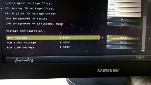

Szerintem csak a procinak adott feszt kezd el lassan csökkenteni és nézd meg hol stabil, hol nem indul újra random módon.
Aztán jöhet a a freki visszavétel, akár további fesz csökkentéssel. + ha kell, akkor további szolgáltatásokat is ki lehet kapcsolni UEFI-ben, pl. HT, virtualizáció, HPET, stb.

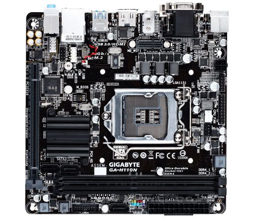

Ezek szerint időközben megjelent a Gigabyte H110-ese is.
A gyári CPU-hűtő elfér a házban, de ha nem találod elég csendesnek, később lecserélheted például egy Noctua NH-L9i-re.=====================================
Gigabyte GA-H110N hivatalos oldal - [link]
- 2db M.2 foglalat, egyik Wi-Fi kártyának, másik SSD-nek (PCIe 2.0 x4 - 2260/2280)
ratkaics #32383 üzenetére
Elfér a lap a házban, viszont a rászerelt M.2-es slot csak mini-PCIE kártyák kezelésére képes, SSD-t nem fogsz tudni üzemelni erről.
Ha M.2 kell, akkor az alábbiakat fontolnám meg:
MSI H110I PRO
MSI B150I GAMING PROASUS B150I PRO GAMING/AURA
GIGABYTE GA-B150N Phoenix-WIFIAz i3-6100 szvsz most az egyik legjobb CPU, én simán venném.

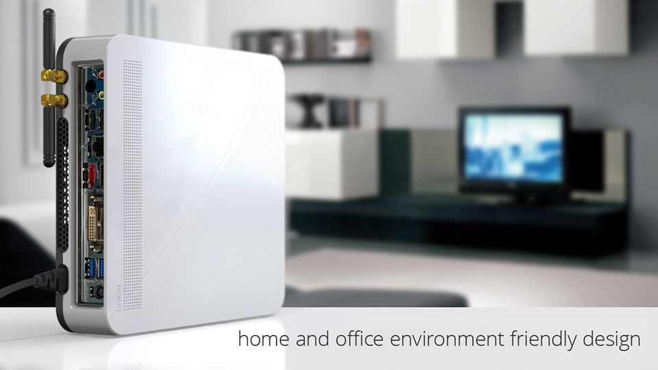

jól van fotózva, amúgy tényleg fényes műanyagnak hat a fedele.
a hűtés, és a beépített 150W* táp az csillagos 5-ös ekkora méretben
*a csatlakozó limitálja 6A-re a folyamatosan leadható áramot így: 115Wcont./150W max. A thin-itx alaplap áramkorlátja sokkal agresszívebb, és pillanatok alatt visszaveszi a processzortól a felvehető teljesítményt, de ettől függetlenül a táp az pont optimális lehet egy 84W TDP-s processzor biztonságos üzeméhez.
