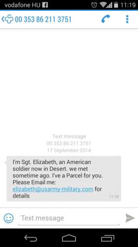

madgie #52583 üzenetére
engem vmi afrikai csako latott el par hivassal meg smsel az ausztriai szamomon. irtam a szolgaltatonak, hogy ez ennyire hulye, vagy vmi scam. annyira nem is erdekelt volna, ha nem az ejjel kozepen ebresztette volna fel mindig az egesz csaladot, igy letiltottam a telomrol.
nem scam volt, csak vmit felregepelhetett. csak azt nem ertem, hogy x het utan nem esett le neki?

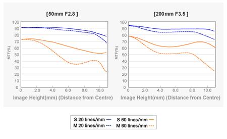

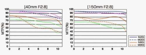

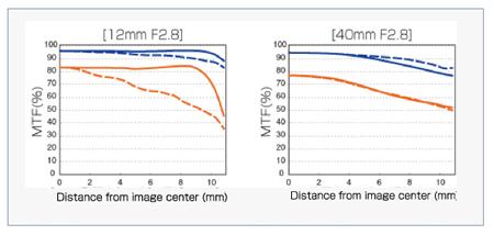

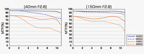

ROBOTER
MTF a neve, modulációs átviteli (transzfer) függvény.
Itt az optikában a függőleges tengely lényegében egy tesztábra lefényképezésénél a megmaradó kontrasztot jelöli, a tényleges számérték egy egyszerű képletből adódik, amiben az eredeti világosságterjedelmet a mérthez hasonlítják, és ezt %-osan kifejezik. Az egyszerűbb ábra négyszögjelet tartalmaz, azaz fekete fehér csíkokat. Itt van egy korrekciós képlet. A komolyabbakon színuszosan változik a tesztábra világossága.
Azért van egy folytonos és egy szaggatott vonal, mert az egyik sugárirányban (átmérőirány/diagonal), a másik a rá merőlegesen (sagittal) elhelyezett tesztcsíkok eredményét mutatja.
A vízszintes tengelyen mindig a képkör átmérőjének fele a maximum, belülről kifelé, a képkör széle felé haladva mutatják a változást.
Általában kettő, néha három vagy négy teszcsík-sűrűséggel mérnek. A kis sűrűségű tesztcsíkok leképzésére nincs hatással a feloldóképesség, diffrakció, ezért annak 100%-tól való eltérése a teljes kép általános kontrasztját, brillanciáját mutatja. Ilyenek az 5 vagy 10 vonalpár/mm-es ábrák, mtf-nél ezt 20 vonalpár/mm-rel mérik.
A sűrű ábrák pedig már a feloldóképességet mutatják inkább. Ez 30, 40 vonalpár/mm általában, nálunk 60 vonalpár/mm.
Magas első vonal és alacsony alsó vonal: jó kontraszt de gyenge felbontás
Magas első vonal és magas alsó vonal: jó kontraszt és jó felbontás
Alacsony első vonal és hozzá közeli alsó vonal: gyenge általános kontraszt, de jó felbontás
Alacsony első és második vonal: gyenge kontraszt gyenge felbontássalNyilván ha a vonalak viszonylag egyenesek, akkor a képek sarka nem tér el jelentősen a kép közepétől. Ha a diagonális és a sagittális vonalak (szaggatott és folytonos) nagyon szétnyílik, az utahat a bokeh minőségére és asztigmatizmusra is.
Az ilyen játszásiból kirakott eredmények mindig nyitott rekeszre vonatkoznak, de pl. a Leica honlapján ott van több rekeszre is minden adat.
gorgo
ROBOTER #52566 üzenetére
Jó nektek, hogy első blikkre vágjátok a grafikonok jelentését. Ha jól sejtem, akkor ez egy felbontást szemléltető diagram (?). Amit nem értek, az y-tengely, miért %-os, illetve ha már az, akkor honnan kapok abszolút adatot? Minek ennyi a százaléka?? Mi a folytonos és mi a szaggatott vonal jelentése? Több kérdésem nincs!
Végül linkelhetnétek egy 12-40 diagramot is!
THX! -

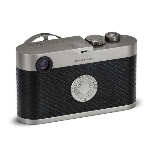

"Strictly limited to 600 examples worldwide, the cameras and lenses of the Leica M Edition 60 feature unique matching numbers between 001/600 and 600/600. The M-Camera bears the additional engravings ‘Leica 60’ and ‘Leica Camera Wetzlar’ to indicate the special significance of the edition."
ebben minden benne van, ami miatt nem csípem a leicát (pedig tényleg ügyesek és a T egyébként tök innovatívnak is tűnik)
