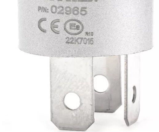

Ez akkor nem az az E jel?
(Ez a konkrét termék alján van, amit említettem, hogy szembe is jött rögtön egész korrekt áron)
MasterMark
Az E jel az egyenlő a típusengedéllyel. Azt az egész lámpa test kapja meg az adott autóra. E jeles LED lámpatest egyben eddig is volt, az legális volt eddig is.
Külön E jeles LED égő halogénes helyére nincs. Esetleg az lehet ráírva hogy kompatibilis a vonatkozó ECE szabvánnyal.
szerk.: A lényeg, hogy a halogénes lámpatest a halogén izzóval kapta meg a típusengedélyt, ha LED kerül bele, akkor nem érvényes a típusengedély. Erre van ez a külön engedély, ami az adott típusengedélyt kiegészíti azzal hogy igen ezzel a LED csere égővel jó lesz a vetítési kép.
szerk.2: Nem kell rögtön semlegességet kiabálni, 70-es évekbeli Golf 1 is benne van a listában, ez egyszerűen csak azt jelenti, hogy mivel ellenőrizték le. Nem csak hasraütésre van összeirogatva.

Értem, de amiket eddig láttam, a szerint a jogszabály csak a minősítő jel meglétét említi. Amúgy én találtam is már kedvező árú E jelzéssel ellátott LED H4-eket már egy közeli üzletben, azért kérdezem (rendesen ott van rajtuk, ahogy a halogéneken és a mechanikai kialakításuk is szimpatikus). Az adott típusra való ellenőrzéssel az a gond, hogy akkor az a hagyományos halogénekhez is kéne (kivéve ha a jogszabály a LED esetén leírja, hogy ott kell a külön típusengedély, míg halogén esetén elegendő a szabványossági jelölés, de akkor ugye ennek kéne most a nyomára bukkanni a jogszabályban, hogy egyértelmű, ellentmondásoktól mentes közérthetőséget nyerjen a szabályozás ügye).
(Ne értsetek félre, de amikor ez úgy kerül be a köztudatba, hogy két igencsak durván erőfölényes cég kompatibilitási engedélyeit emlegeti mindenki - amiben az én huszonéves autóm természetesen nem szerepel - akkor ott én mindenképp támasztanék némi kétségeket a terjedő információk piaci semlegessége kapcsán és inkább tényleg a utánajárnék jobban a valós szabályozói háttérnek, hátha nincs itt semmi meglepő...)

A jogszabályban ez hol van? Mert amit én több helyen láttam idézetet, ott abban az szerepel, hogy "tompított és távolsági fényszóró esetében minősítő jellel rendelkező helyettesítő LED fényforrást is szabad használni."
Tehát itt minősítő jelről van szó és nem pedig bármiféle engedélyről. A minősítő jel pedig tudtommal az E jelzés.
Ellenben a hírekben én is azt olvasom mindenhol, hogy engedélyekről beszélnek. Honnan veszik ezt? Nem idézik a teljes jogszabályt, amiben ez benne van valahol még? Vagy csak egyik forrás másolja a másikat és így sorban terjed a hülyeség?
Segítsen légyszi tisztán látni valaki, aki esetleg illetékes ebben itt mondjuk hatósági vagy forgalmazói/gyártói, esetleg jogalkotói oldalról és ennek mentén kellő súllyal állást tudna foglalni.

ArthurShelby #331210 üzenetére
Nem jó, mert nem arra a termékre szól az engedély amilyen izzó van benne.
Az hogy ezt a gyakorlatban hogyan fogják ellenőrizni... Az majd kiderül. KPM esetleg kiszedi az izzót de egy sima közúti igazoltatásnál ha nem vakít akkor nem hiszem, hogy szőröznének. Bár pont én mondom, akit a gyári DRL miatt is vegzáltak már egy sima közúti ellenőrzés során.
Műszakin meg... Nyilván attól függ hova viszed. Bár ez eddig is így volt. -
ArthurShelby
(Nekem nincs szükségem most led-re szerencsére, de elméletben)
Ha veszek alis ledet, és kinyomtatom mellé az osramos letölthető engedélyt, az úgy jó?
Másképp feltéve a kérdést honnan tudják, hogy az led, az az, amihez nekem papírom van. Plusz lehet, hogy az alisok lehet siman ráállnak majd, hogy mindenre rányomják majd, hogy osram vagy philips (ha csak ennyi lesz a követelmény).Én a rendőrségnél beszereznék pár
