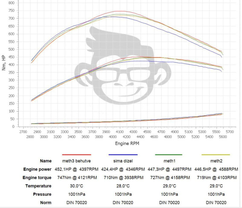

tenyleg erezheto a diffi, mert az enyemben ez meg pont nincs, de mentem egy az enyemnel 1 evvel ujabbal, amiben mar van es 2-300rpm-l elobb feleled miatta
meg fogja a muki, felrakja a 2260/2263-t es akkora cso van a legyszurohazig 5-600mm-n, mint a turbo szaja kivul
ezt megnezned 1x menetkozben egy kameraval, vmikor akkora szivoero van ott, hogy lathatoan meghorpad a cso, es becsokken a keresztmetszete, azaz sokkal nagyobb atmeroju cso kene ra, merevebb fallal, ezert vannak kivulrol megbordazva a gyari
csovek
Manky annak idejen csinalt egy Grande Punto 1.9 16v JTD-t is maganak, de 300 loeronel megallt az auto
az mar GM auto reszben (4x100-s Opel futomuve is van, nem 4x98) ott a turbo forditva all, mint a 147-n
GP-nal a jobb elso fenyszoro felol van legszurohaz, a 147-n a bal elso felol
de mondtam is neki, hogy nezze meg a 147 gyari szivocsovet: a 60mm-s csobol lesz ~40mm a turbora fokozatmetesen csokkenve, nezze meg egy GoPro-val mi tortenik
neki sajat meropadja van otthon, szoval helyben tudja nezni
erre felrakott egy nagyobb szaju direkt legyszurot egy nagyobb csovel, ami csak a turbo elott csokkent le a turbo szajanak meretere es +30 loero jott ebbol egy modositasbol nyomasemeles nelkul is
PGT ugyanez amugy, a legszuro-legtomegmero 60mm, utana is 60mm-s cso megy a turbora, ami kivul 60mm, de egy nagy tolcser a szaja es a kerek csak 36mm-s(!) benne*
igy a csovezes nem lesz fojtasi veszteseg
ha tobb levegot viszel, akkor nagyobb keresztmetszet is kell(ene) hozza...nem? foleg ha hosszu a cso
*a gyari IHI turboba 40-42mm kereket rakva nyilvan ki kell tagitani tolcsert, de azt konnyu megoldani, mert van mibol kiszedni
egy normal Garrett turbonal ezt nem nagyon lehet megcsinalni -

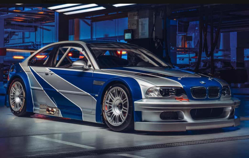

Need for Speed ihlette BMW vótmá? [link]

a TDI-ket meg megoltek a Manky féle mk2 Punto 1.9 JTD-k [link] (hanggal
1.9 8v gyarilag is van belole, de 16v JTD motor a 147-bol takk belemegy, 100-120k-ert siman van
az crossflow 16v fejes, a reverseflow 8v TDI elleneben
(a 8v JTD is crossflow)igazabol a TDI motornak nincs olyan resze, ami miatt alkalmasabb lenne tuningra, mint egy JTD...csak joval nagyobb mogotte a hype
CR befecskendezes, az akkor indul amikor akarod, nem ugy mint a PD-nel, hogy amikor PD butyok a veztengelyen nyomja a PD elemet...az adagolo meg hagyjadmar
intercooler csovezes sokkal rovidebb, hiszen a JTD-n elol van a csiga, nem a tuzfalnal, mint a TDI-nel, nem kell onnan elore jonni, hogy utana ujra hatra menj vele
a furat is nagyobb ezert nagyobb szelepek lehetnek a hengerfejben es nagyobb jaratok is, mert a szivo es kipuff oldal nem egymas mellett van egy oldalon, ahogy TDI-n hanem a henegrfej ket oldalan - jobb a toltescsere hatekonysaga magas rpm-n350+ loeros motor megcsinalhatsz a szeria forgattyus mechanizmussal, nem kell H-beam hajtokart venni bele, mint a TDI-knel, ott vkinek mar 230-250lo korul is kikonyollt a hajtokar, 300lonal ott mar erosen musthave...meg azon szarakdni hogy PD belso, meg kiscsapos-nagycsapos
ez mind penz-penz-penz
veszel egy Q2-s valtot, akkor gyari torsen sper-d van, nem kell aranyert venni egy Quaife-t, meg 6 sebesseggel nem forogja magat halalba a motor az autopalyan se
meg JTD-nel a 5-6 sebesseges atepites kozott nem kell a fotengely vege es a kerekcsapagy kozott mindent IS cserelni jarulekosan, csak 5-s valto le, 6-s fel...mert minden IS ugyanaz hozzam, valtoval egyutt veszed meg motort is, akkor meg foleg jobb147-nel is eleg gyakori mod a 8v JTD-knel, hogy kuplungcsere alkalmaval egyuttal az 5-s valto 6-s ra cserelodik (enyemet is egy olyanhoz vettek meg, amikor en a Q2-t vettem)
