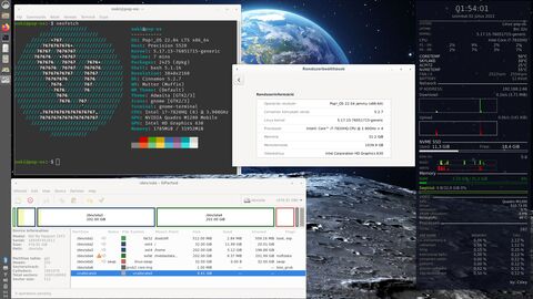

PoP OS épp a Dell Precision M4700-on volt kipróbálva a Quadro K2000M miatt, de a HP-n tuti nem hagynám a BIOS upgrade-et, alapból egy kényes picsa ezen a BIOS.
Okozott félóra fejvakarást pár éve, mikor seképsehang lett a gépnél BIOS állítgatás után, mikor 850 EVO meg 860 EVO SSD-ken tesztelgettem valamit, szóval ez már ezzel a BIOS-szal megy nyugdíjba!Féléve meg a Dell-re tettem valamiért egy Ubuntu 22.04-et és kiírta, hogy a legacy install nem javasolt, ha nagyon akarom, saját felelősségre továbbléphetek! Idióta OS, mindtha nem saját felelősségemre raknák fel bármit is a gépekre....

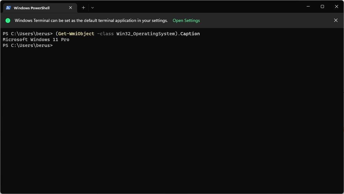

(#84695) tordaitibi
W11...?
Eskü, hogy gondolkodnom kellett, mi a ragyát jelent ez a W11....de talán jobb is lett volna, ha nem esik le!
Nem felejtem ám el az ilyen poenokat!

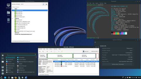

Megjelent a Porteus 5.0 Desktop verziója. Slackware alapú, moduláris rendszerű distro. Gyenge vasakra is jó. A slax ennek csak a kesztyűjébe dudálhat. Haladok vele lassan, a neofetch modult már én csináltam. Legacyban telepítettem a /dev/sda1-be. A boot telepítéséhez másként kellett mountolni, mint ahogy a gazda linux rendszer mountolta, de végül sikerült. Pöpecz! Nyitni kellene neki egy topicot. Nyissak?

Pop os 22.04. Megszenvedtem vele. Természetesen megint USB.s SSD-n GPT-n. A systemd boot lecserélve Grub2-re, bootolható UEFI és Legacy módban is. Kis tágasságot hagytam az SSD-nek. A Gnome félretéve és belegyúrva a kedvenc Cinnamon. A Pop os gyárilag kezeli az Nvidia kártyámat. A snap még nem lett beröffentve, nem is lesz. Kitakarítható valahogy belőle a Snap? Synaptic telepítve. Exfat data partíció belakva. Majdnem linux mint.
Nem tudom, hogy másik gépen el fog indulni az inteles kártyával vajon? Mert ha menne úgy is, akkor svájci bicska lett belőle.
